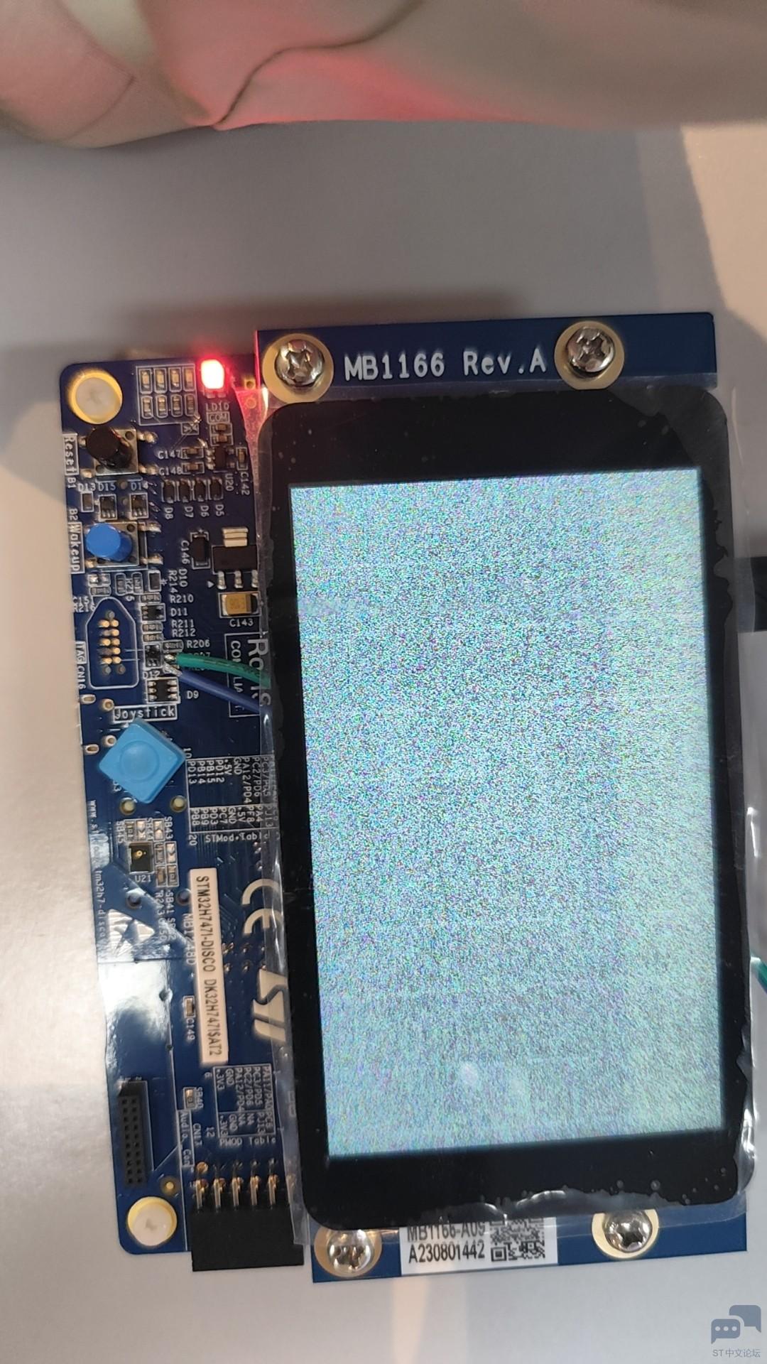

在STM32H747I-DISCO开发板上运行官方例程时遇到问题,尤其是LCD_DSI_VideoMode_SingleBuffer和LCD_DSI_VideoMode_DoubleBuffer例程运行异常,而LCD_DSI_CmdMode_SingleBuffer例程正常,可能是由于以下几个原因导致的。以下是一些排查和解决问题的步骤:
1. 检查硬件连接
- 确保开发板与显示屏(MB1166)的连接正确无误,尤其是DSI接口的引脚连接。
- 检查显示屏的电源是否正常供电。
- 确保显示屏的背光控制信号(如果有)正确配置。
2. 检查显示屏初始化代码
- 对比LCD_DSI_CmdMode_SingleBuffer和LCD_DSI_VideoMode_SingleBuffer的初始化代码,确认是否有差异。
- 检查DSI接口的配置参数,包括时钟频率、时序参数、分辨率等是否正确。
- 确保显示屏的初始化命令(通过DSI发送的命令)与显示屏的规格书一致。
3. 检查内存分配
- 在Video Mode下,STM32H7需要使用帧缓冲区(Frame Buffer)来存储图像数据。确保帧缓冲区的内存分配正确。
- 检查
SDRAM或LTDC的配置是否正确,尤其是在双缓冲模式下,两个缓冲区的地址是否合理分配。
- 确保内存访问权限和Cache配置正确(例如,使用
MPU配置内存区域为Non-Cacheable或Write-Through)。
4. 检查时钟配置
- 确保DSI接口的时钟配置正确,包括PLL和分频器设置。
- 检查
LTDC(如果使用)和DSI的时钟源是否一致,并且频率是否符合显示屏的要求。
5. 调试与日志
- 使用调试器(如ST-Link)单步运行代码,检查关键函数(如
HAL_DSI_Init、HAL_LTDC_Init)的返回值,确认是否有错误。
- 在代码中添加日志或调试信息,确认程序是否正常执行到关键点。
- 使用示波器或逻辑分析仪检查DSI信号,确认时序是否正确。
6. 更新固件和库
- 确保使用的STM32CubeH7库是最新版本(当前为V1.7.0,可以检查是否有更新版本)。
- 如果可能,尝试使用其他版本的库,看看问题是否仍然存在。
7. 参考官方文档和社区
- 查阅STM32H747I-DISCO的用户手册和参考手册,确认硬件和软件配置是否正确。
- 在ST官方社区或论坛(如ST Community)搜索类似问题,看看是否有其他开发者遇到并解决了类似问题。
8. 联系ST支持
- 如果以上方法都无法解决问题,可以联系ST的官方技术支持,提供详细的描述和调试信息,寻求帮助。
示例代码检查点
以下是一些关键代码片段的检查点:
// 检查DSI初始化
HAL_DSI_Init(&hdsi);
// 检查LTDC初始化(如果使用)
HAL_LTDC_Init(&hltdc);
// 检查帧缓冲区地址
hltdc.LayerCfg[0].FBStartAdress = (uint32_t)&frame_buffer;
// 检查DSI命令发送
HAL_DSI_ShortWrite(&hdsi, 0, DSI_DCS_SHORT_PKT_WRITE_P1, 0x11, 0x00);
通过以上步骤,应该能够定位并解决问题。如果问题仍然存在,建议提供更详细的错误描述或调试信息,以便进一步分析。
