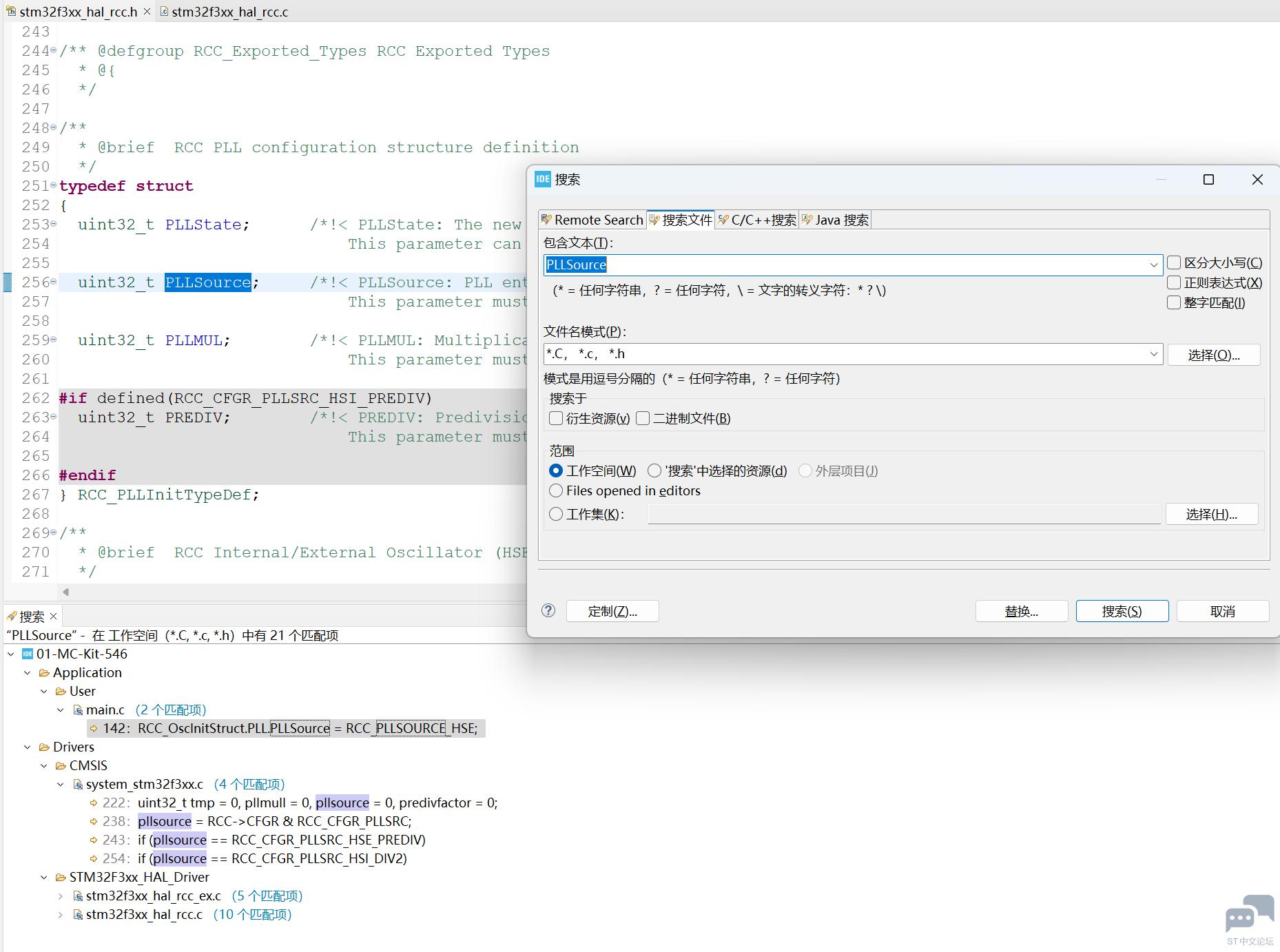

在STM32CubeIDE中,如果你在搜索头文件(.h文件)中的文本时遇到问题,可能是由于搜索设置或项目配置的原因。以下是一些可能的解决方法:
1. 确保搜索范围包含头文件
在搜索对话框中,确保你选择了正确的搜索范围。默认情况下,搜索可能只包含源文件(.c文件),你需要手动添加头文件目录或选择整个项目。
- 打开搜索对话框(通常通过
Ctrl + H 或 Edit -> Search)。
- 在搜索对话框中,点击
Scope 按钮,确保选择了 Workspace 或 Selected Resources,并且包含了头文件所在的目录。
2. 检查文件编码
有时,文件编码不匹配可能导致搜索不到内容。确保头文件的编码与IDE的默认编码一致。
- 右键点击头文件,选择
Properties。
- 在
Resource 选项卡中,检查 Text file encoding,确保它与项目中的其他文件一致(通常为 UTF-8)。
3. 重新索引项目
有时,IDE的索引可能没有正确更新,导致搜索不到内容。你可以尝试重新索引项目。
- 右键点击项目,选择
Index -> Rebuild 或 Index -> Freshen All Files。
4. 检查文件是否被排除在构建之外
如果头文件被排除在构建之外,IDE可能不会对其进行索引。确保头文件没有被排除。
- 右键点击头文件,选择
Properties。
- 在
C/C++ Build 选项卡中,确保 Exclude from Build 没有被勾选。
5. 检查搜索设置
确保搜索设置没有限制搜索结果。
- 打开搜索对话框,点击
Search 按钮旁边的下拉箭头,选择 Customize。
- 确保
Include 选项卡中包含了 .h 文件类型。
6. 使用全局搜索
如果以上方法都不奏效,可以尝试使用全局搜索功能。
- 打开搜索对话框,选择
File Search 选项卡。
- 在
Containing text 中输入你要搜索的文本。
- 在
File name patterns 中输入 *.h,以确保只搜索头文件。
- 点击
Search 按钮。
7. 检查IDE版本
确保你使用的是最新版本的STM32CubeIDE。有时,旧版本可能存在一些bug,更新到最新版本可能会解决问题。
8. 重启IDE
有时,简单的重启IDE可以解决一些临时性的问题。
如果以上方法都无法解决问题,建议检查IDE的日志文件,或者尝试在另一个项目中搜索,以确定是否是项目特定的问题。如果问题依然存在,可以考虑联系STMicroelectronics的技术支持。
