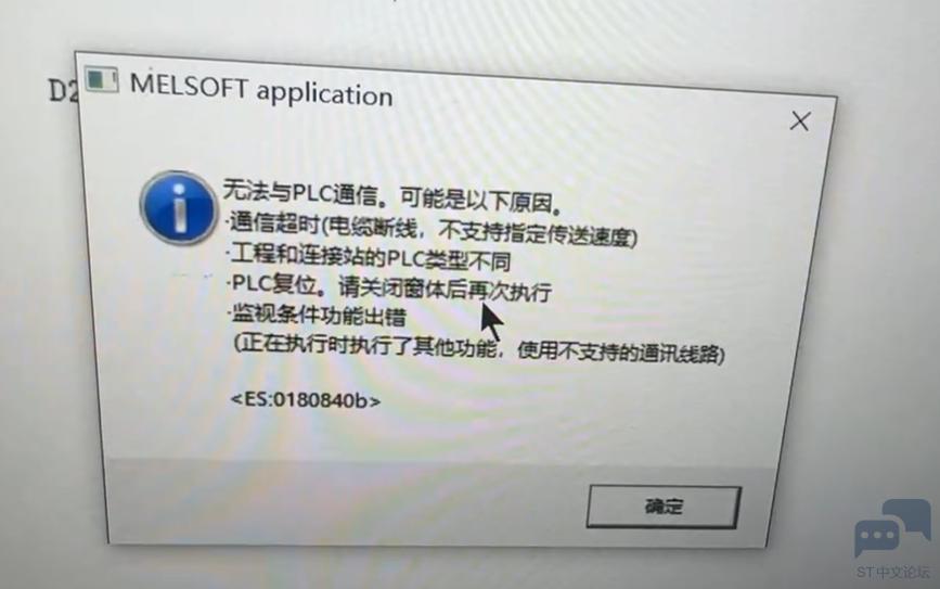

STM32F103RCT6程序无法与PLC通信可能由多种原因引起,以下是一些常见的排查步骤和可能的原因:
1. 硬件连接问题
- 接线错误:检查STM32与PLC之间的接线是否正确,包括电源、地线、通信线(如RS232、RS485、CAN等)。
- 电平匹配:确保STM32与PLC的通信电平匹配,例如RS232通信需要电平转换芯片。
- 电源问题:确保STM32和PLC的电源稳定,电压符合要求。
2. 通信协议配置
- 波特率设置:检查STM32和PLC的波特率是否一致,常见的波特率有9600、19200、115200等。
- 数据位、停止位、校验位:确保STM32和PLC的通信参数(如数据位、停止位、校验位)配置一致。
- 协议匹配:确认STM32和PLC使用的是相同的通信协议(如Modbus、CAN、Profibus等)。
3. 软件问题
- 初始化代码:检查STM32的通信外设(如USART、CAN等)是否已正确初始化。
- 中断处理:如果使用了中断方式进行通信,确保中断服务程序(ISR)正确编写,并且中断优先级配置合理。
- 发送/接收数据:检查STM32的发送和接收代码是否正确,数据是否按协议格式发送和解析。
- 超时处理:在通信过程中,添加超时处理机制,避免程序卡死在等待响应的状态。
4. 调试工具
- 逻辑分析仪/示波器:使用逻辑分析仪或示波器检查通信信号,确认STM32是否按预期发送数据,PLC是否返回响应。
- 串口调试助手:如果使用串口通信,可以通过串口调试助手监控STM32发送的数据,或模拟PLC发送数据给STM32,帮助定位问题。
5. PLC端配置
- PLC通信设置:检查PLC的通信参数(如波特率、协议等)是否与STM32匹配。
- PLC程序:确认PLC程序是否正确处理STM32发送的请求,并返回正确的响应。
6. 环境干扰
- 电磁干扰:如果通信线路较长或环境电磁干扰较大,可能导致通信失败。可以尝试使用屏蔽线或增加终端电阻(如RS485通信)。
- 电源噪声:确保电源稳定,避免电源噪声影响通信。
7. 固件问题
- 固件版本:检查STM32和PLC的固件版本,确保没有已知的通信问题。
- 调试信息:在STM32程序中添加调试信息,通过串口或其他方式输出调试信息,帮助定位问题。
8. 协议栈问题
- 协议栈实现:如果使用了第三方协议栈(如FreeModbus、LwIP等),检查协议栈是否正确配置和初始化。
9. 其他问题
- 时钟配置:确保STM32的系统时钟和通信外设时钟配置正确。
- 引脚复用:检查STM32的通信引脚是否被正确配置为通信功能,避免引脚复用冲突。
总结
通过以上步骤逐步排查,可以定位到STM32F103RCT6与PLC通信失败的具体原因。如果问题仍然无法解决,建议结合硬件和软件的调试工具,进一步分析通信过程中的具体问题。
