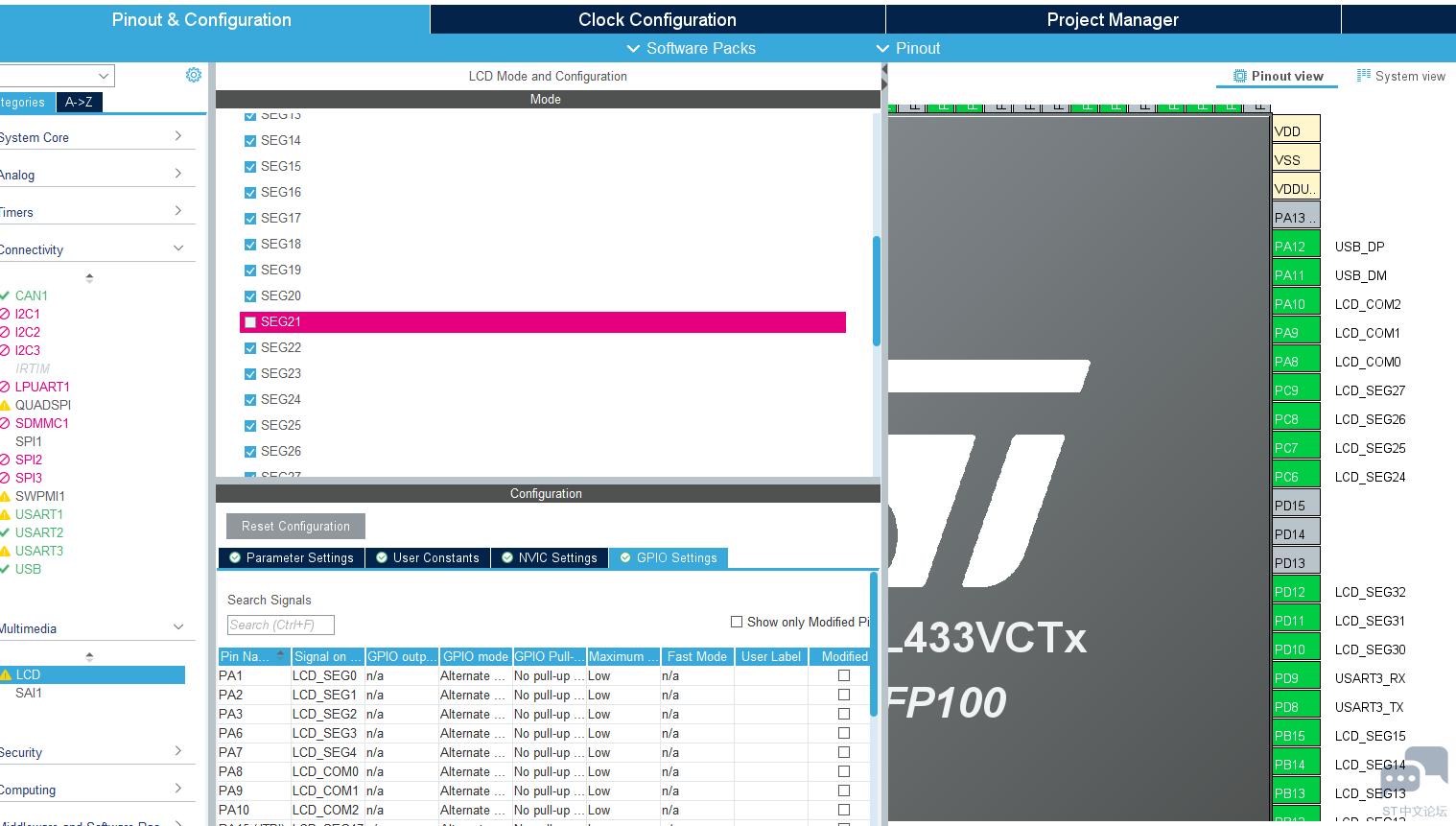

在使用STM32驱动段码屏时,SEG1-SEG8的引脚配置通常需要按照硬件设计的要求来配置。段码屏的驱动通常依赖于硬件的外设(如LCD控制器)来生成段码信号,而这些外设通常有特定的引脚映射要求。
关于SEG1-SEG8是否可以不连续配置的问题:
硬件外设的限制:
- STM32的LCD控制器(如果有)通常会有固定的引脚映射,SEG1-SEG8可能需要连续配置,因为LCD控制器硬件可能要求这些引脚是连续的,以便于生成正确的段码信号。
- 如果你的STM32没有专用的LCD控制器,而是通过GPIO模拟段码驱动,那么理论上你可以自由配置这些引脚,但需要你自己在软件中处理段码的生成和时序。
GPIO模拟驱动:
- 如果你使用GPIO模拟段码驱动,那么SEG1-SEG8的引脚可以不连续配置。你可以在软件中根据需要控制这些引脚的状态,但这种方式会增加软件复杂性和CPU负担。
- 你需要注意GPIO的驱动能力和时序,确保段码屏能够正确显示。
引脚复用和功能冲突:
- 如果SEG1-SEG8的引脚不连续配置,可能会与其他功能引脚冲突,尤其是如果这些引脚已经被用于其他外设(如UART、SPI等)。你需要仔细检查引脚复用表,确保没有功能冲突。
实际应用中的建议:
- 查阅数据手册:首先查阅STM32的数据手册和参考手册,了解LCD控制器的引脚映射要求。如果有专用LCD控制器,通常SEG1-SEG8需要连续配置。
- 使用GPIO模拟驱动:如果没有专用LCD控制器,且SEG1-SEG8引脚不连续,可以使用GPIO模拟驱动,但需要确保软件能够正确处理段码的生成和时序。
- 优化引脚分配:如果引脚资源紧张,可以考虑使用外部段码驱动芯片(如HT1621等)来减少STM32的引脚占用。
示例代码(GPIO模拟驱动):
// 假设SEG1-SEG8分别连接到GPIOA的PA0, PA2, PA4, PA6, PA8, PA10, PA12, PA14
#define SEG1_PIN GPIO_PIN_0
#define SEG2_PIN GPIO_PIN_2
#define SEG3_PIN GPIO_PIN_4
#define SEG4_PIN GPIO_PIN_6
#define SEG5_PIN GPIO_PIN_8
#define SEG6_PIN GPIO_PIN_10
#define SEG7_PIN GPIO_PIN_12
#define SEG8_PIN GPIO_PIN_14
void LCD_WriteSegment(uint8_t segment, uint8_t value) {
GPIO_TypeDef* port = GPIOA;
uint16_t pin = 0;
switch (segment) {
case 1: pin = SEG1_PIN; break;
case 2: pin = SEG2_PIN; break;
case 3: pin = SEG3_PIN; break;
case 4: pin = SEG4_PIN; break;
case 5: pin = SEG5_PIN; break;
case 6: pin = SEG6_PIN; break;
case 7: pin = SEG7_PIN; break;
case 8: pin = SEG8_PIN; break;
default: return;
if (value) {
HAL_GPIO_WritePin(port, pin, GPIO_PIN_SET);
} else {
HAL_GPIO_WritePin(port, pin, GPIO_PIN_RESET);
总结:
- 如果有专用LCD控制器,SEG1-SEG8通常需要连续配置。
- 如果没有专用LCD控制器,SEG1-SEG8可以不连续配置,但需要你自己在软件中处理段码的生成和时序。
- 确保引脚分配不会与其他功能冲突,并优化引脚使用。
