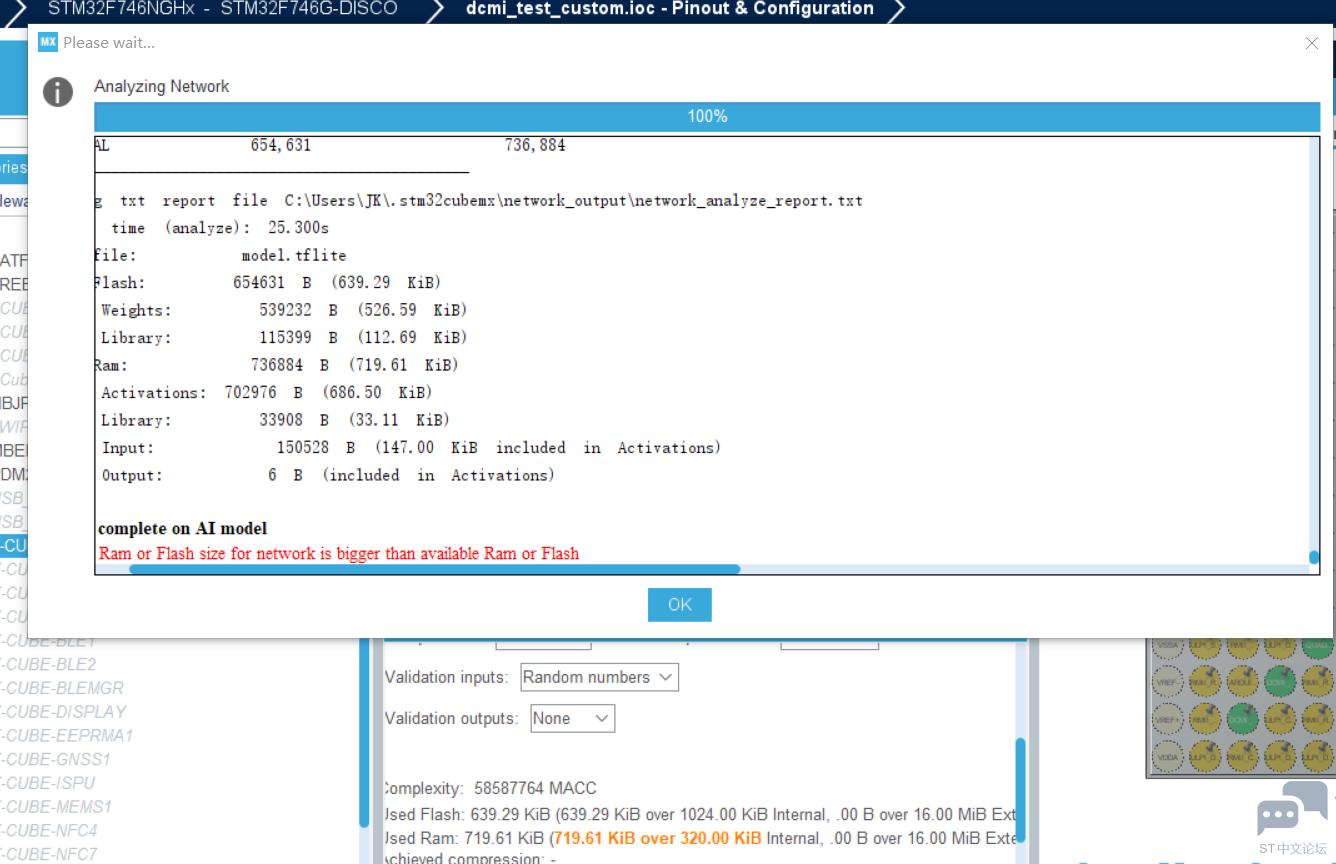

训练好的ai模型导入cubemx不成功咋办,试了好几个模型压缩了也不行,ram占用过大,有无解决方案?

你好,上面的压缩功能只是压缩几个全连接层,所以模型大小不会有很大的变化。如果模型过大有以下几种方式可以解决:
选择一个Flash/RAM更大的MCU。
如果模型是浮点类型,可以将其量化成8位整数,可以将大小缩小到差不多1/4
