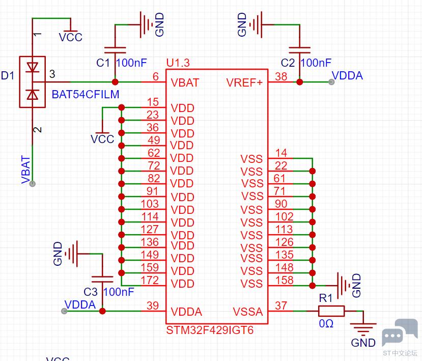

使用STM32F4的ADC的时候,发现测量结果不准确,是什么原因导致的?

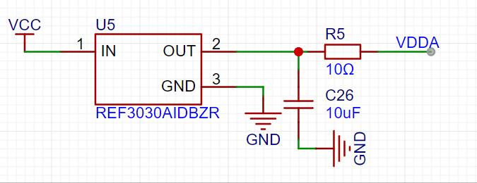

请教各位大佬一个问题,我在使用STM32F4的ADC的时候,发现测量结果不准确。上网查看教程,发现F1系列有自动校准的函数,但是F4没有校准相关的设置,想请教一下是F4的HAL库把校准的函数删掉了吗?F4的ADC不需要校准吗?是否是电路设计的有问题,请各位大佬帮忙看一下。

VDDA引脚是要直接接3.3V吗?还是说可以跟VREF+引脚共用外部稳压器件出来的电源

2025-3-11 13:56:53
1. 不同系列的ADC 电路不一样,没有校准函数的话就不需要用户校准。
2. ADC 工作与模拟电路的电源强相关,尤其是参考电源VREF。
xa0 xa0 VREF需要较高的稳定度,才能保证转换值准确。所以才有外置的引脚给用户配置合适精度的参考电源。
3. 采样电路也很重要,充分保证采样电压进来才能获得较好的结果。
如果想进一步了解ADC工作原理,可以参考官方的AN2834.

高志新
2025-3-11 13:56:57
基准性能怎么样?可以测一测,后面还可以加个跟随
而且C26会不会太大了,查查3030的手册
