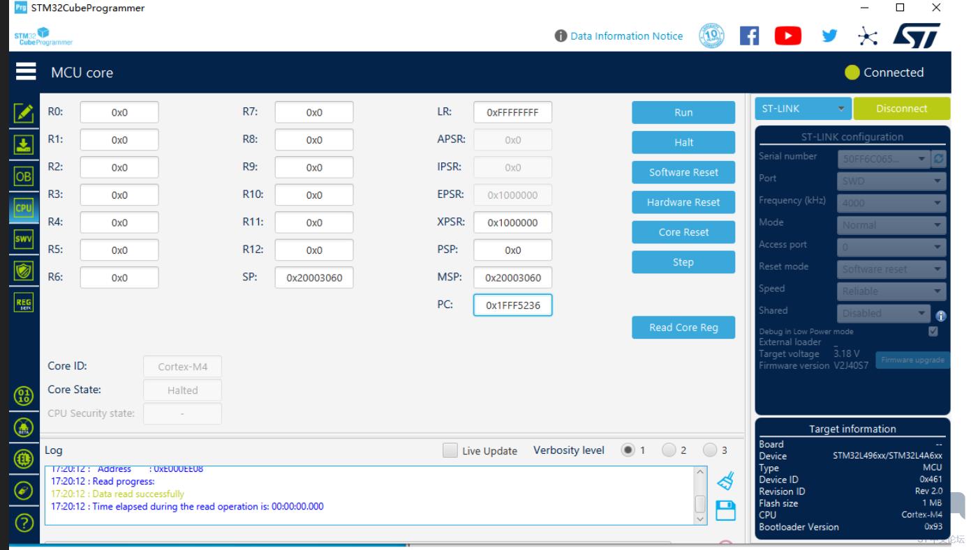

你描述的问题在STM32系列微控制器中并不罕见,尤其是第一次烧写程序后需要重新上电才能正常运行的情况。以下是一些可能的原因和解决方法:
1. 启动模式配置问题
- 启动引脚配置:STM32微控制器有特定的启动模式引脚(BOOT0和BOOT1),这些引脚的状态决定了芯片启动时从哪个存储器区域开始执行代码。如果这些引脚在第一次烧写程序后没有正确配置,可能会导致芯片无法从正确的存储器区域启动。
- 解决方法:检查BOOT0和BOOT1引脚的状态,确保它们在烧写程序后处于正确的状态(通常BOOT0为低电平,从主Flash启动)。

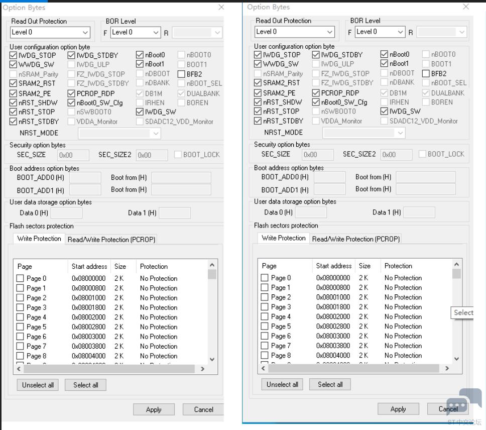

7. 选项字节配置
- 选项字节:虽然你提到选项字节没有变化,但某些选项字节的配置可能会影响芯片的启动行为。例如,RDP(读保护)或WWDG(窗口看门狗)等配置可能会影响芯片的启动。
- 解决方法:仔细检查选项字节的配置,确保没有不正确的配置。

你提到PC指向0x1FFF5236,这通常表示芯片从系统存储器(System Memory)启动,而不是从主Flash启动。这可能是由于启动模式配置不正确或复位电路问题导致的。建议你首先检查BOOT引脚的状态和复位电路,确保它们配置正确。如果问题仍然存在,可以进一步检查时钟配置、Flash编程和电源稳定性等方面。
如果以上方法都无法解决问题,建议你参考STM32L496RG的参考手册和勘误表,查看是否有已知的硬件或软件问题,并考虑联系ST的技术支持获取进一步帮助。
