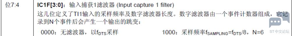

在STM32的输入捕获模式下,IC1F(Input Capture 1 Filter)是一个用于配置输入捕获通道1的滤波器参数的寄存器字段。TIM_ICFilter 是一个与 IC1F 对应的枚举值,用于在STM32 HAL库中配置滤波器。
1. 为什么 IC1F=0000 对应 TIM_ICFilter=0x00?
IC1F 是一个4位的字段,用于配置输入捕获通道1的滤波器。IC1F=0000 表示不使用滤波器,即输入信号直接通过,不进行任何滤波处理。在这种情况下,TIM_ICFilter 的值为 0x00,表示滤波器被禁用。
2. 如果 IC1F=1000,那么 TIM_ICFilter 是多少?
IC1F 的4位值决定了滤波器的采样频率和采样次数。IC1F=1000 对应的滤波器配置是:采样频率为 f_{CK_INT}/8,采样次数为 6。
在STM32 HAL库中,TIM_ICFilter 是一个枚举类型,其值与 IC1F 的值对应。IC1F=1000 对应的 TIM_ICFilter 值是 0x08。
3. 它们之间的对应关系是什么?
IC1F 和 TIM_ICFilter 之间的对应关系是直接的,TIM_ICFilter 的值就是 IC1F 的值。具体对应关系如下:

总结
IC1F=0000 对应 TIM_ICFilter=0x00,表示禁用滤波器。
IC1F=1000 对应 TIM_ICFilter=0x08,表示采样频率为 f_{CK_INT}/8,采样次数为 6。
