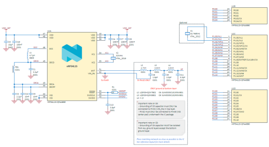

另外值得一提的就是,nRF54L15的BGA封装比52832的BGA封装还要小,仅仅只有2.4*2.2mm,而且外围元器件相比之前更少
