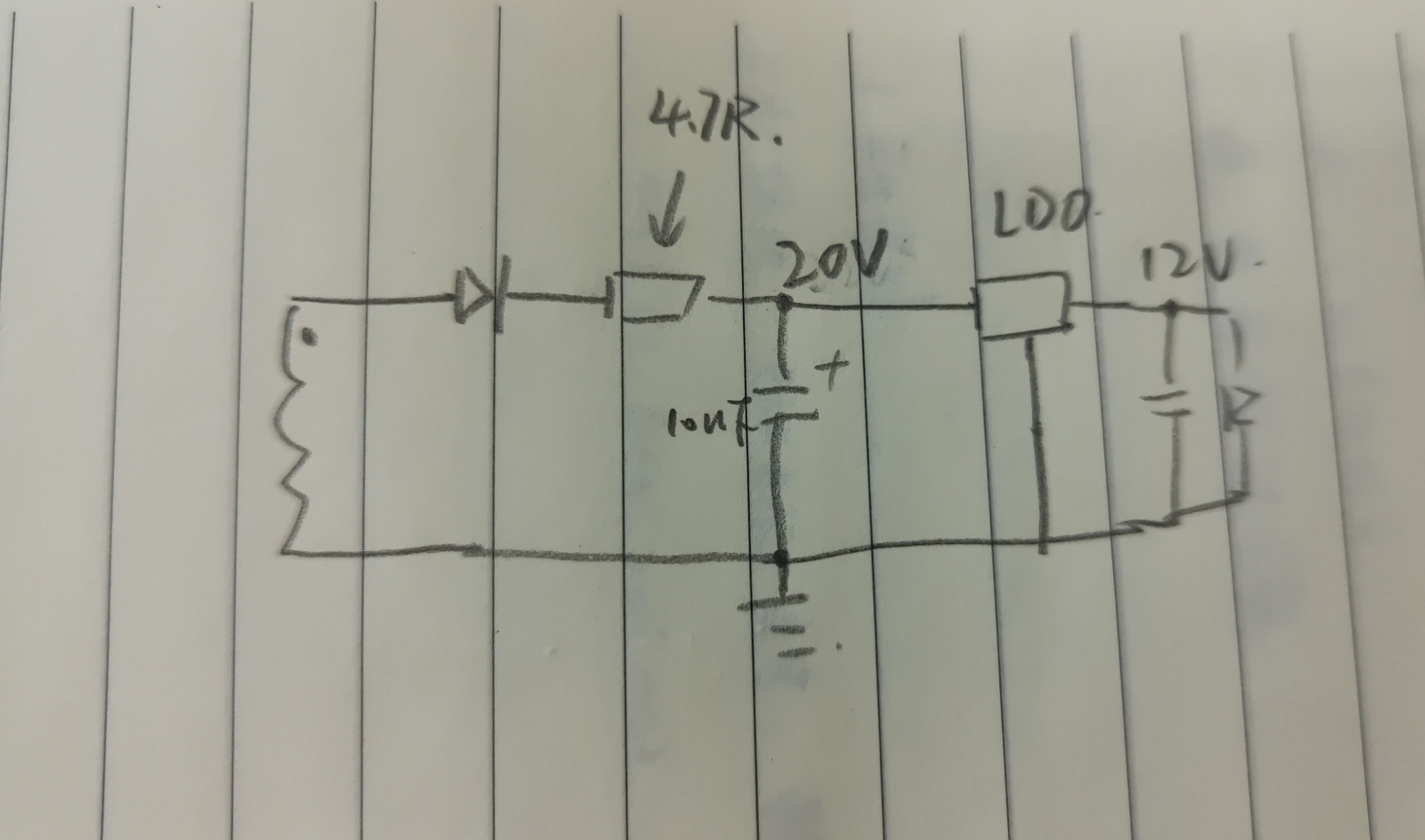

灯闪确认为贴片电阻 0805 4.7欧姆 5%的电阻失效(开路)
该产品是一个灯的部份电阻 0805 4.7欧姆 5%的电阻失效(开路),请专家帮忙看看这个回路选用0805 4.7欧姆 5%的电阻是否合适。
(客户提供参数信息 如下:
1、变压器二次侧电压20V左右,二极管为RS1M,电阻正常工作时的电流小于10mA,开关机有瞬时电流,4A左右,脉宽时间2us,负载是给IC的Vcc供电,只有几个mA的电流(个电流是实际测试的,比如在雷击浪涌或短路时,也都存在有瞬间的浪涌电流)
请大侠看看电路设计选型是否适合。
