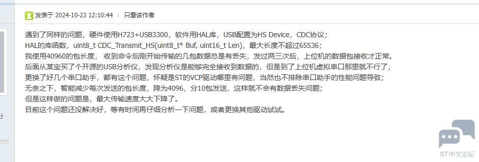

在使用STM32H743 + USB3300进行高速数据传输时,尤其是通过USB CDC虚拟串口传输大块数据(如120KB)时,可能会遇到上电或重连后丢包的问题。这种现象通常与USB初始化、缓冲区管理、时序或硬件配置有关。以下是一些可能的解决方案和调试建议:
1. 检查USB初始化时序
- 问题原因:USB初始化可能未完全完成,导致前几次传输时USB协议栈未准备好。
- 解决方案:
- 确保在USB初始化完成后(如
HAL_PCD_Start())等待足够的时间再进行数据传输。
- 使用
CDC_Transmit_FS()发送数据前,检查USB连接状态(如USBD_CDC_HandleTypeDef中的state字段)。
2. 优化缓冲区管理
- 问题原因:USB传输缓冲区可能未正确配置或管理,导致数据丢失。
- 解决方案:
- 确保USB缓冲区大小足够大,以容纳120KB的数据包。
- 使用双缓冲区或环形缓冲区来管理数据,确保在USB传输完成前不会覆盖数据。
- 检查
CDC_Transmit_FS()的返回值,确保数据已成功发送。
3. 调整USB传输速率
- 问题原因:USB传输速率可能过高,导致前几次传输时协议栈未完全同步。
- 解决方案:
- 在初始化后,先发送少量数据(如1KB)进行“热身”,然后再发送大块数据。
- 使用
HAL_Delay()在每次传输之间增加少量延时,确保USB协议栈有足够时间处理。
4. 检查硬件配置
- 问题原因:USB3300的硬件配置可能存在问题,导致前几次传输不稳定。
- 解决方案:
- 检查USB3300的电源和复位引脚,确保上电和复位时序正确。
- 检查USB3300的时钟信号(如24MHz),确保稳定且无抖动。
- 确保USB3300的PHY配置寄存器已正确初始化。
5. 调试USB协议栈
- 问题原因:USB协议栈可能存在初始化或状态管理问题。
- 解决方案:
- 使用调试工具(如Wireshark或USB分析仪)捕获USB通信数据,分析前几次传输失败的原因。
- 检查
USBD_CDC_HandleTypeDef中的状态标志,确保USB连接已建立且处于正确状态。
6. 更新固件和库
- 问题原因:使用的STM32 HAL库或USB库可能存在已知问题。
- 解决方案:
- 更新STM32CubeMX和HAL库到最新版本。
- 检查ST官方是否有相关问题的修复补丁或应用笔记。
7. 测试其他USB模式
- 问题原因:CDC虚拟串口模式可能不适合大块数据传输。
- 解决方案:
- 尝试使用其他USB类(如MSC或自定义类)进行数据传输。
- 如果条件允许,测试USB批量传输模式(Bulk Transfer),它更适合大块数据传输。
8. 添加重试机制
- 问题原因:前几次传输失败可能是由于硬件或协议栈未完全准备好。
- 解决方案:
- 在代码中添加重试机制,如果传输失败,则重新发送数据。
- 例如,检查
CDC_Transmit_FS()的返回值,如果失败则延时后重试。
9. 参考社区解决方案
- 你提到在其他论坛也看到类似问题,可以尝试参考社区中的解决方案。例如:
- 检查USB PHY的复位和初始化时序。
- 调整USB中断优先级,确保USB中断能够及时处理。
10. 总结
通过以上方法,可以逐步排查和解决STM32H743 + USB3300在USB重连后丢包的问题。建议从USB初始化时序、缓冲区管理和硬件配置入手,结合调试工具分析具体原因。如果问题依然存在,可以联系ST官方技术支持或在社区中寻求帮助。
