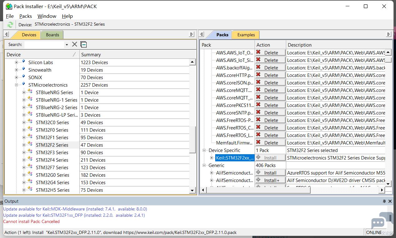

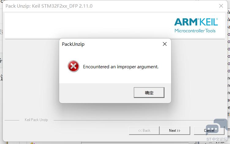

在Keil MDK中安装Pack包时遇到“Encountered an improper argument”错误提示,通常是由于以下几种原因导致的。以下是一些可能的解决方法:
1. 检查Keil MDK版本
- 确保你使用的是最新版本的Keil MDK。旧版本可能不支持某些新的Pack包。
- 如果Keil MDK版本过旧,建议升级到最新版本。
2. 检查Pack包的兼容性
- 确保你下载的Pack包与当前Keil MDK版本兼容。某些Pack包可能需要特定版本的Keil MDK才能正常安装。
- 你可以访问Keil官方网站查看Pack包的兼容性信息。
3. 手动安装Pack包
- 如果通过Keil的Pack Installer自动安装失败,可以尝试手动下载并安装Pack包。
- 在Keil官网找到对应的Pack包,下载到本地,然后通过Keil的Pack Installer进行手动安装。
4. 清理临时文件
- 有时临时文件可能导致安装失败。你可以尝试清理Keil的临时文件。
- 关闭Keil MDK,删除
C:Users<你的用户名>AppDataLocalKeil_v5目录下的所有文件,然后重新启动Keil并尝试安装。
5. 以管理员身份运行Keil
- 有时权限问题可能导致安装失败。尝试以管理员身份运行Keil MDK,然后再进行Pack包的安装。
6. 检查网络连接
- 如果Keil尝试从网络下载Pack包,确保你的网络连接正常,并且没有防火墙或代理阻止Keil访问网络。
7. 重装Keil MDK
- 如果以上方法都无法解决问题,可以考虑卸载并重新安装Keil MDK。在重新安装后,再次尝试安装Pack包。
8. 查看日志文件
- Keil MDK通常会生成日志文件,记录安装过程中的错误信息。你可以查看日志文件以获取更多详细信息。
- 日志文件通常位于
C:Users<你的用户名>AppDataLocalTemp目录下,文件名类似于Keil_Pack_Installer.log。
9. 联系Keil支持
- 如果问题依然无法解决,建议联系Keil的技术支持团队,提供详细的错误信息和日志文件,以便他们帮助你进一步排查问题。
通过以上步骤,你应该能够解决“Encountered an improper argument”错误,并成功安装Pack包。
