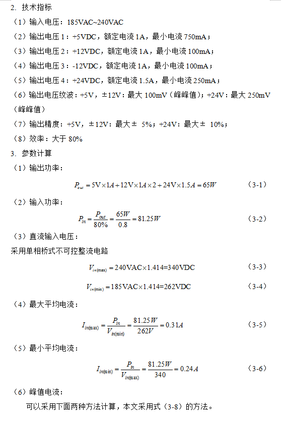

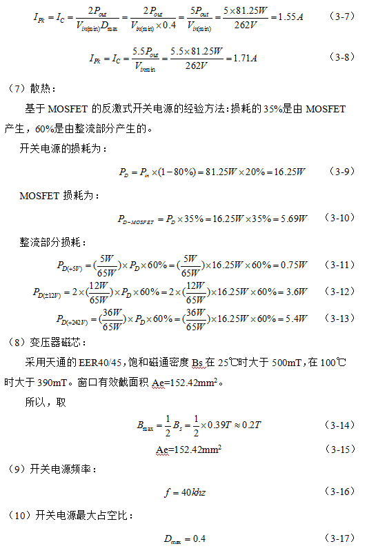

开关电源参数计算(免积分)
开关电源
参数计算
部分内容节选:(截图上传压缩画质,附件文档更清晰~)
