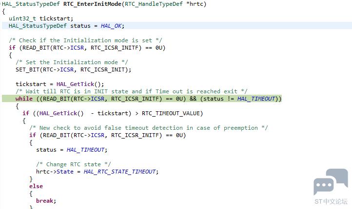

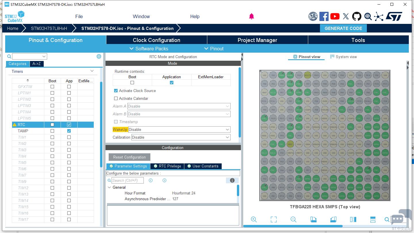

在使用STM32H7系列微控制器(如H7S78-DK)时,启用RTC(实时时钟)后导致TouchGFX无法正常显示的问题,可能与以下几个原因有关:
1. RTC初始化与TouchGFX的冲突
- 问题描述:RTC的初始化可能占用了某些资源(如时钟、中断、DMA等),这些资源可能与TouchGFX的显示驱动所需资源冲突。
- 解决方案:检查RTC初始化代码,确保它没有占用TouchGFX所需的资源。特别是检查时钟配置、中断优先级、DMA通道等。
2. 时钟配置问题
- 问题描述:RTC的启用可能会影响系统时钟的配置,导致TouchGFX的显示时钟不稳定或错误。
- 解决方案:确保系统时钟(如HSE、HSI、PLL等)配置正确,并且TouchGFX的显示时钟(如LTDC时钟)没有受到RTC的影响。可以使用STM32CubeMX工具重新生成时钟配置代码。
3. 中断优先级冲突
- 问题描述:RTC的中断优先级可能与TouchGFX的中断优先级冲突,导致TouchGFX无法正常刷新屏幕。
- 解决方案:调整RTC和TouchGFX相关中断的优先级,确保TouchGFX的中断优先级高于RTC的中断优先级。
4. 内存分配问题
- 问题描述:RTC的启用可能导致内存分配发生变化,TouchGFX的帧缓冲区或其他关键内存区域可能被覆盖或冲突。
- 解决方案:检查内存映射和分配情况,确保TouchGFX的帧缓冲区和其他关键内存区域没有被RTC或其他外设占用。
5. 调试与诊断
- 问题描述:通过调试发现程序“移植在RTC里”,这可能意味着程序在RTC初始化后进入了某种错误状态或死循环。
- 解决方案:使用调试工具(如ST-Link、J-Link等)逐步调试程序,查看在RTC初始化后程序执行到哪里出现问题。检查堆栈、寄存器状态、中断向量表等。
6. 硬件问题
- 问题描述:硬件问题(如电源不稳定、信号干扰等)也可能导致RTC启用后TouchGFX无法正常显示。
- 解决方案:检查硬件连接,确保电源稳定,信号线没有干扰。
7. 固件版本与兼容性
- 问题描述:STM32H7系列的固件版本或TouchGFX库版本可能存在兼容性问题。
- 解决方案:确保使用的STM32H7固件库和TouchGFX库是最新版本,或者尝试使用已知稳定的版本。
8. 代码优化与配置
- 问题描述:编译器优化选项可能导致某些代码行为异常。
- 解决方案:尝试调整编译器优化选项,或者在关键代码段禁用优化。
总结
建议按照以下步骤进行排查和解决:
- 检查RTC初始化代码,确保没有占用TouchGFX所需的资源。
- 重新配置系统时钟,确保TouchGFX的显示时钟正确。
- 调整中断优先级,确保TouchGFX的中断优先级高于RTC。
- 检查内存分配,确保TouchGFX的帧缓冲区没有被覆盖。
- 使用调试工具逐步调试程序,找到问题的具体位置。
- 检查硬件连接,确保电源和信号线稳定。
- 更新固件和库,确保使用的是最新或稳定的版本。
如果以上方法仍无法解决问题,建议参考ST官方论坛或联系ST技术支持获取进一步帮助。
