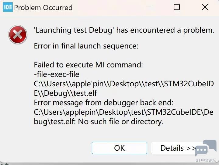

新手求助,第一次接触板子不知道操作了什么,在生成最基础代码之后运行显示Failed to execute MI command是什么原因呢?
开发板
与电脑的连接没有出现问题(弹窗如下)

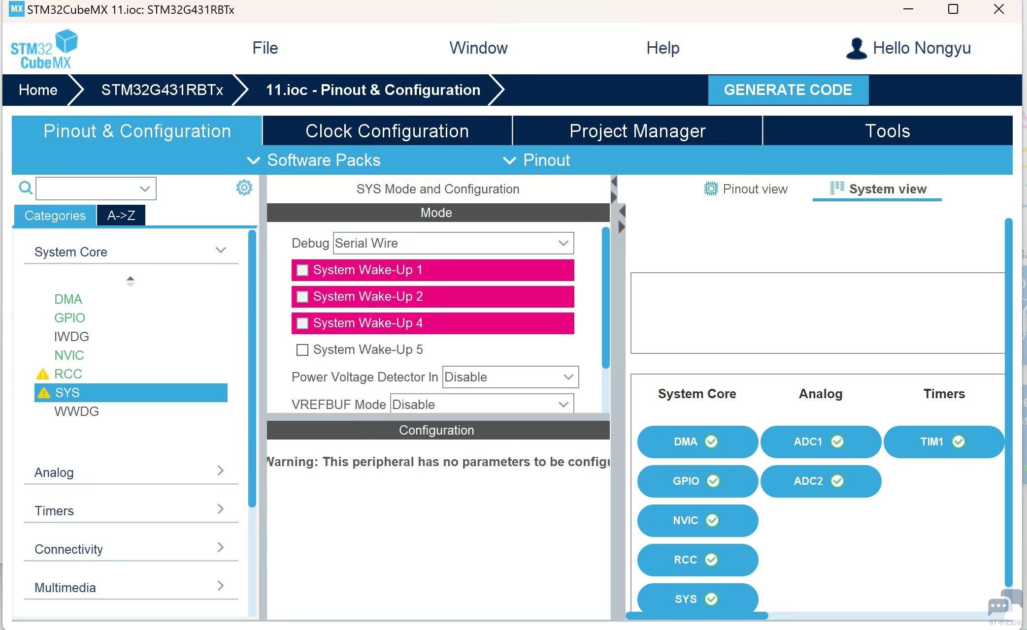

另外我在生成代码cubeMX界面发现左侧栏RCC与SYS有黄色感叹号,烧录不成功的原因是否与它有关?新手上路实在不知道如何解决,各位大神有什么解决方法可以让程序成功烧录运行吗?

从提示来看,应该是调试工具相关问题,硬件连接或调试配置。
如果确认硬件连接没问题的话,看看cubeIDE的debugger配置是否正确。
在debugger配置里STLINK GDBSever,选择SWD,并要能SCAN到STLINK的序列号。
