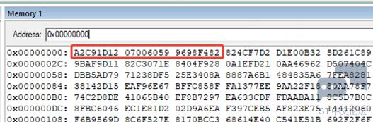

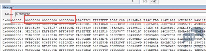

STM32H7 0x00000000地址的内容引发hardfault怎么解决?
STM32H7,串口初始化时执行HAL_UART_MspDeInit函数,调用HAL_NVIC_DisableIRQ(huart->hdmarx->Init.Request)时引发hardfault。具体原因是因为变量huart(对应类型UART_HandleTypeDef)中未对hdmarx进行初始化,该指针变量指向0x00000000,但0x00000000有具体值(不清楚为何会有值,值从哪里来,断上电值不改变)。导致hdmarx->Init.Request的值变为0x6095.执行HAL_NVIC_DisableIRQ函数时入参异常,进入hardfault.
求助:关于stm32h7 ,0x00000000地址的内容是如何被改变的?观察过正常情况下的值,如下。前三个地址的值是0,但异常时,前三个地址的值是非0。

在STM32H7微控制器中,0x00000000地址通常映射到Flash或RAM的起始地址,具体取决于启动模式。如果0x00000000地址的内容被意外修改,可能会导致系统异常,甚至引发HardFault。根据你的描述,问题出在huart结构体中的hdmarx指针未初始化,导致它指向0x00000000,进而引发HardFault。
问题分析
  1. 未初始化的指针
    • huart->hdmarx指针未初始化,默认值为0x00000000
    • 当代码尝试访问huart->hdmarx->Init.Request时,实际上是在访问0x00000000地址的内容,这会导致未定义行为。
  2. HardFault的原因
    • HAL_NVIC_DisableIRQ函数的参数huart->hdmarx->Init.Request是一个无效的IRQ号(0x6095),这会导致NVIC无法处理该请求,从而引发HardFault。
  3. 0x00000000地址的内容
    • 正常情况下,0x00000000地址的内容应该是Flash或RAM的起始数据。如果该地址的内容被修改,可能是由于以下原因:
      • 内存越界写入:某些代码意外写入了0x00000000地址。
      • 硬件故障:Flash或RAM硬件故障导致数据被修改。
      • 启动模式错误:如果启动模式设置错误,可能导致0x00000000地址映射到不正确的内存区域。
