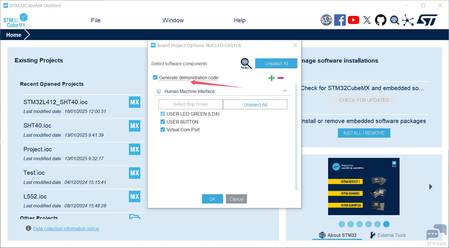

5. 使用STM32CubeMX生成Demo项目
- 打开STM32CubeMX,选择你的开发板型号(NUCLEO-C03C6)。
- 在“Project Manager”选项卡中,勾选“Generate Demo”选项。
- 配置你所需的外设,然后点击“Generate Code”生成项目。
