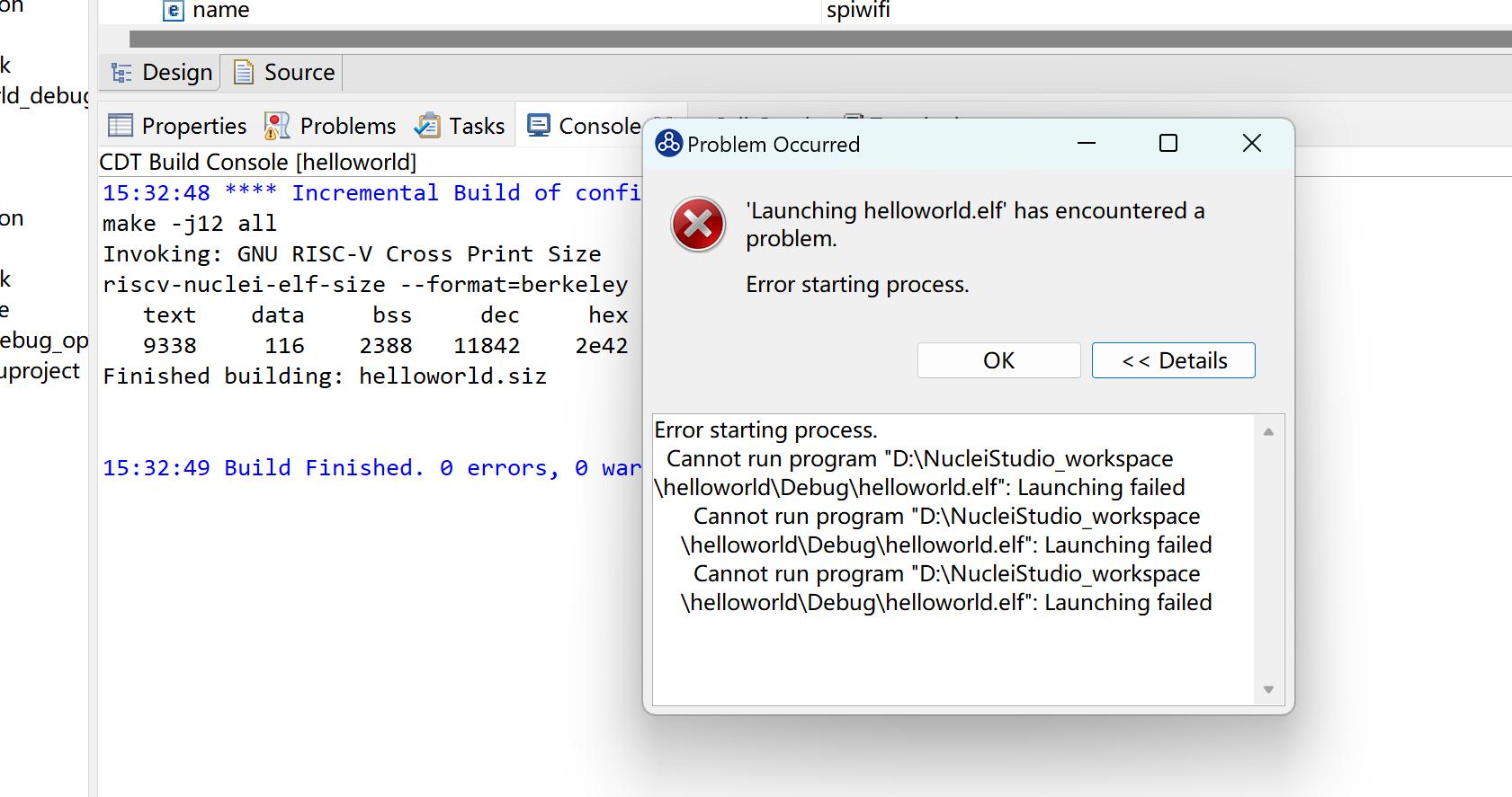

在使用 Nuclei 进行开发时,如果编译成功但下载时出现错误,可能是由于以下原因之一导致的。以下是一些常见的解决方法:
1. 检查目标设备连接
- 确保目标设备(如开发板或仿真器)已正确连接到计算机。
- 如果使用串口或JTAG下载,检查串口或JTAG线缆是否连接正常。
- 如果使用网络下载,确保设备与计算机在同一网络中,并且IP地址配置正确。
2. 检查下载工具配置
- 确保使用的下载工具(如OpenOCD、GDB、或其他工具)已正确配置。
- 检查下载工具的配置文件(如
openocd.cfg)是否正确指向目标设备。
- 确保下载工具的版本与目标设备兼容。
3. 检查目标设备状态
- 确保目标设备处于可下载状态。例如,某些设备需要在下载前进入特定的引导模式。
- 如果设备有复位按钮,尝试按下复位按钮后再进行下载。
4. 检查调试接口
- 如果使用JTAG或SWD接口,确保接口的引脚连接正确。
- 检查调试接口的电压是否与目标设备匹配。
5. 检查固件或软件版本
- 确保目标设备的固件或软件版本与下载工具兼容。
- 如果目标设备的固件过旧,可能需要更新固件。
6. 检查日志信息
- 查看下载工具的日志信息,通常日志会提供详细的错误信息。
- 根据日志信息中的错误提示,进一步排查问题。
7. 检查代码或链接脚本
- 确保代码和链接脚本没有错误,特别是内存映射和段配置。
- 如果代码或链接脚本配置错误,可能会导致下载失败。
8. 检查权限问题
- 在Linux系统下,确保你有足够的权限访问下载工具和目标设备。
- 如果使用串口下载,确保你有权限访问串口设备(如
/dev/ttyUSB0)。
9. 尝试不同的下载方式
- 如果使用JTAG下载失败,尝试使用串口或其他下载方式。
- 如果使用网络下载失败,尝试使用本地存储设备(如SD卡)进行下载。
10. 参考官方文档和社区
- 查阅 Nuclei 的官方文档,了解下载步骤和常见问题。
- 在 Nuclei 的社区或论坛中搜索类似的问题,或向社区寻求帮助。
示例错误排查
假设你使用OpenOCD进行下载,并且遇到以下错误:
Error: unable to open ftdi device with vid xxx, pid xxx
这可能是由于FTDI设备未正确识别或驱动未正确安装。你可以尝试以下步骤:
检查FTDI设备是否被系统识别:
lsusb
确保设备出现在列表中。
如果设备未识别,尝试重新插拔设备或重启计算机。
如果设备识别但驱动未正确安装,安装或更新FTDI驱动。
如果问题仍然存在,尝试使用不同的FTDI设备或调试接口。
通过以上步骤,你应该能够解决大多数 Nuclei 下载时遇到的错误。如果问题仍然存在,建议提供详细的错误信息,以便进一步诊断。
