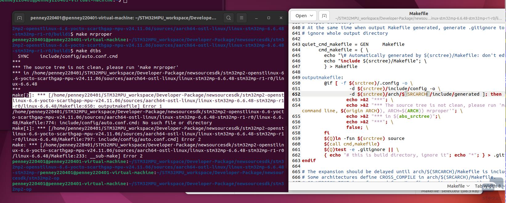

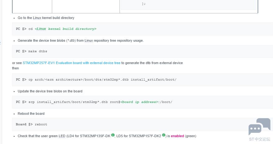

1.2 编译设备树
在修改完设备树文件后,需要重新编译设备树。通常可以通过以下命令编译设备树:
make ARCH=arm CROSS_COMPILE=arm-none-linux-gnueabi- dtbs
如果编译过程中报错,可能是设备树语法错误或依赖问题。仔细检查设备树文件,确保语法正确,并且所有引用的节点和属性都存在。
1.3 更新设备树
编译生成的 .dtb 文件需要放到目标系统的 /boot/ 目录下,并确保U-Boot加载的是新的设备树文件。

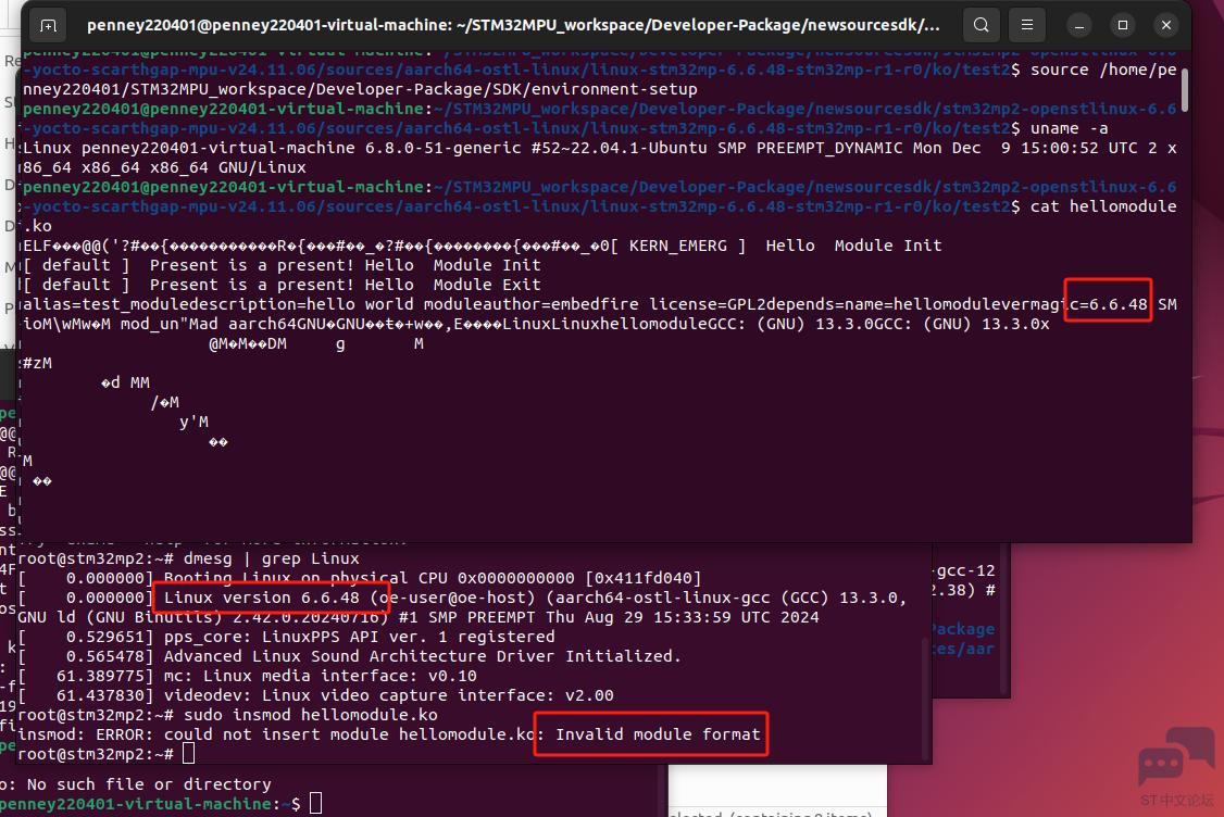

2.2 编译驱动
驱动可以编译为内核模块或直接编译进内核。编译为模块时,可以使用以下命令:
make ARCH=arm CROSS_COMPILE=arm-none-linux-gnueabi- modules
编译生成的 .ko 文件需要放到目标系统的 /lib/modules/$(uname -r)/ 目录下。
2.3 加载驱动
在目标系统上,使用 insmod 或 modprobe 命令加载驱动:
insmod my_driver.ko
如果驱动加载失败,检查内核日志(dmesg)以获取更多信息。常见问题包括设备树描述不匹配、驱动代码错误等。
