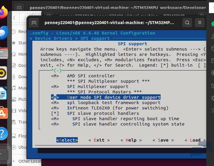

1. 确保SPI驱动已编译并加载
首先,确保SPI驱动已经编译并加载到内核中。你可以通过以下命令检查SPI驱动是否已加载:
lsmod | grep spi
如果没有看到相关的SPI驱动,你可能需要重新编译内核,并确保SPI驱动已启用。

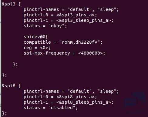

2. 设备树配置
设备树(Device Tree)是描述硬件配置的重要部分。你需要在设备树中正确配置SPI控制器和spidev设备节点。
示例设备树配置:
&spi1 {
status = "okay";
pinctrl-names = "default";
pinctrl-0 = <&spi1_pins_a>;
cs-gpios = <&gpioz 3 GPIO_ACTIVE_LOW>;
spidev@0 {
compatible = "spidev";
reg = <0>; // SPI chip select
spi-max-frequency = <1000000>; // 1 MHz

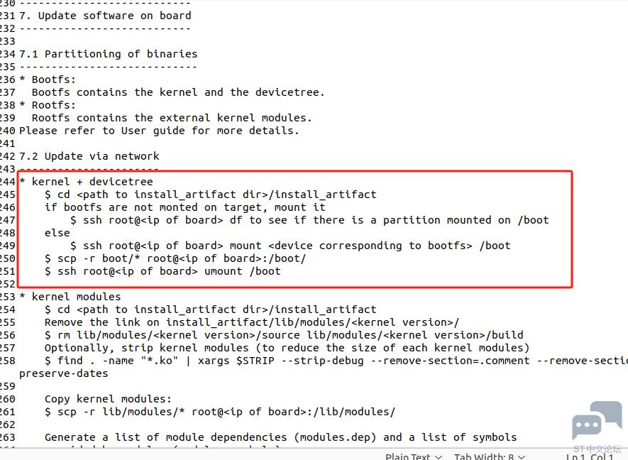

设备树编译与加载
确保设备树已正确编译并加载到板子中。你可以通过以下步骤来编译和加载设备树:
编译设备树:
make dtbs
将生成的设备树二进制文件(.dtb)推送到板子中,并确保内核使用正确的设备树文件。

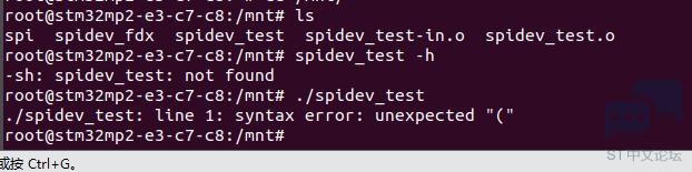

4. 使用spidev工具
确保你已编译并推送到板子中的spidev工具。你可以使用spidev_test工具来测试SPI通信。
编译spidev_test工具:
gcc -o spidev_test spidev_test.c
使用spidev_test工具:
./spidev_test -D /dev/spidev0.0

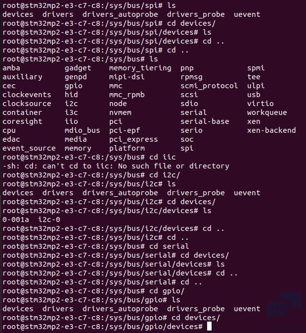

5. 检查设备节点
确保/dev/spidev0.0设备节点存在。如果不存在,可能是设备树配置有问题,或者内核没有正确加载设备树。
ls /dev/spidev*
