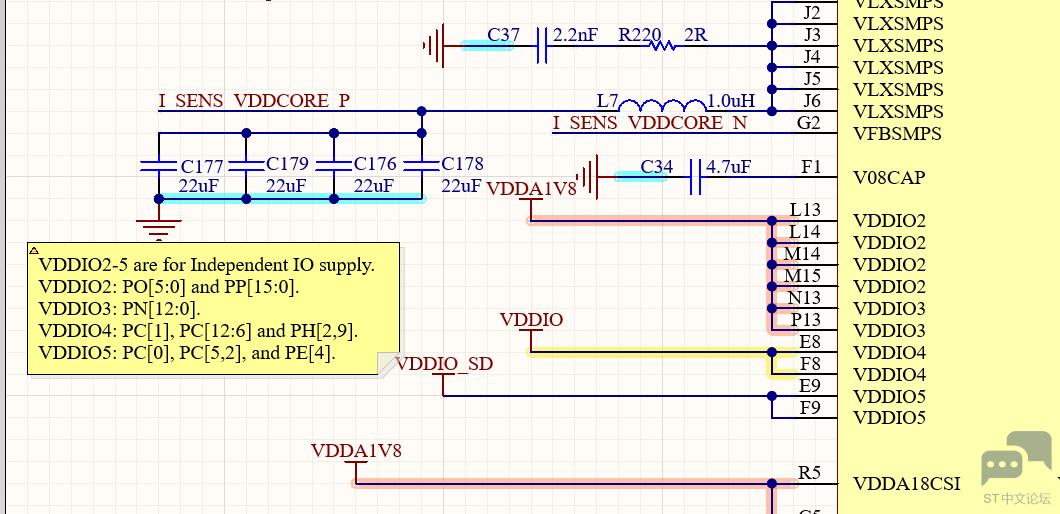

在STM32N6系列微控制器中,HSLV_VDDIOx OTP(One-Time Programmable)位用于配置特定I/O域(如VDDIO1、VDDIO2、VDDIO3等)的电压等级,以确保在低于2.5V的电压下工作时,不会因为不正确的设置而导致I/O损坏。以下是如何配置HSLV_VDDIOx OTP位的步骤和注意事项:
1. 理解HSLV_VDDIOx OTP位的作用
HSLV_VDDIOx OTP位用于指示某个I/O域的电压等级是否低于2.5V。如果某个I/O域的电压低于2.5V(例如1.8V),则必须设置相应的HSLV_VDDIOx位,以避免I/O损坏。
2. 确定需要配置的I/O域
根据你的描述,VDDIO2和VDDIO3采用了1.8V供电。因此,你需要配置HSLV_VDDIO2和HSLV_VDDIO3 OTP位。

- AN5967:该应用笔记提供了关于
HSLV_VDDIOx位的详细说明和配置建议。
