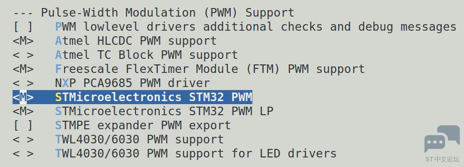

在STM32MP135DAF7上添加PWM功能时,如果板卡上没有出现PWM节点,可能是由于以下几个原因导致的。我们可以从设备树配置、内核驱动加载、引脚复用等方面进行排查和修改。
1. 确认PWM控制器驱动是否加载
首先,确保内核中已经加载了PWM控制器驱动。STM32MP135DAF7使用的是STM32的PWM控制器,对应的驱动模块是pwm-stm32。你可以通过以下命令检查驱动是否加载:
lsmod | grep pwm_stm32
如果没有看到pwm_stm32,说明驱动没有加载。你可以尝试手动加载驱动:
modprobe pwm_stm32
如果驱动加载成功,但仍然没有PWM节点,继续排查设备树配置。

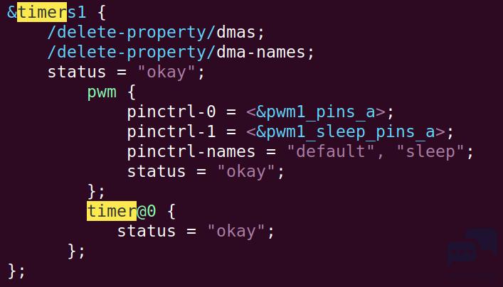

设备树配置是PWM功能正常工作的关键。你需要在设备树中正确配置PWM控制器和引脚复用。
2.1 配置PWM控制器
在设备树中,确保PWM控制器节点被正确启用。以下是一个示例配置:
&timers1 {
status = "okay";
pwm1: pwm {
pinctrl-names = "default";
pinctrl-0 = <&pwm1_pins_a>;
status = "okay";

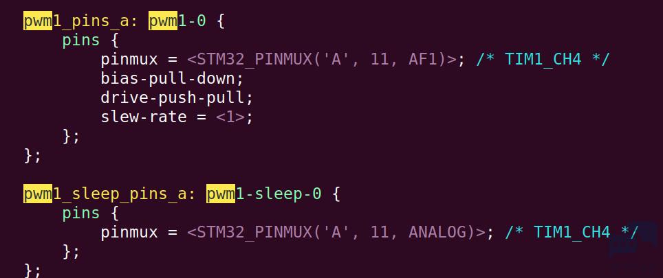

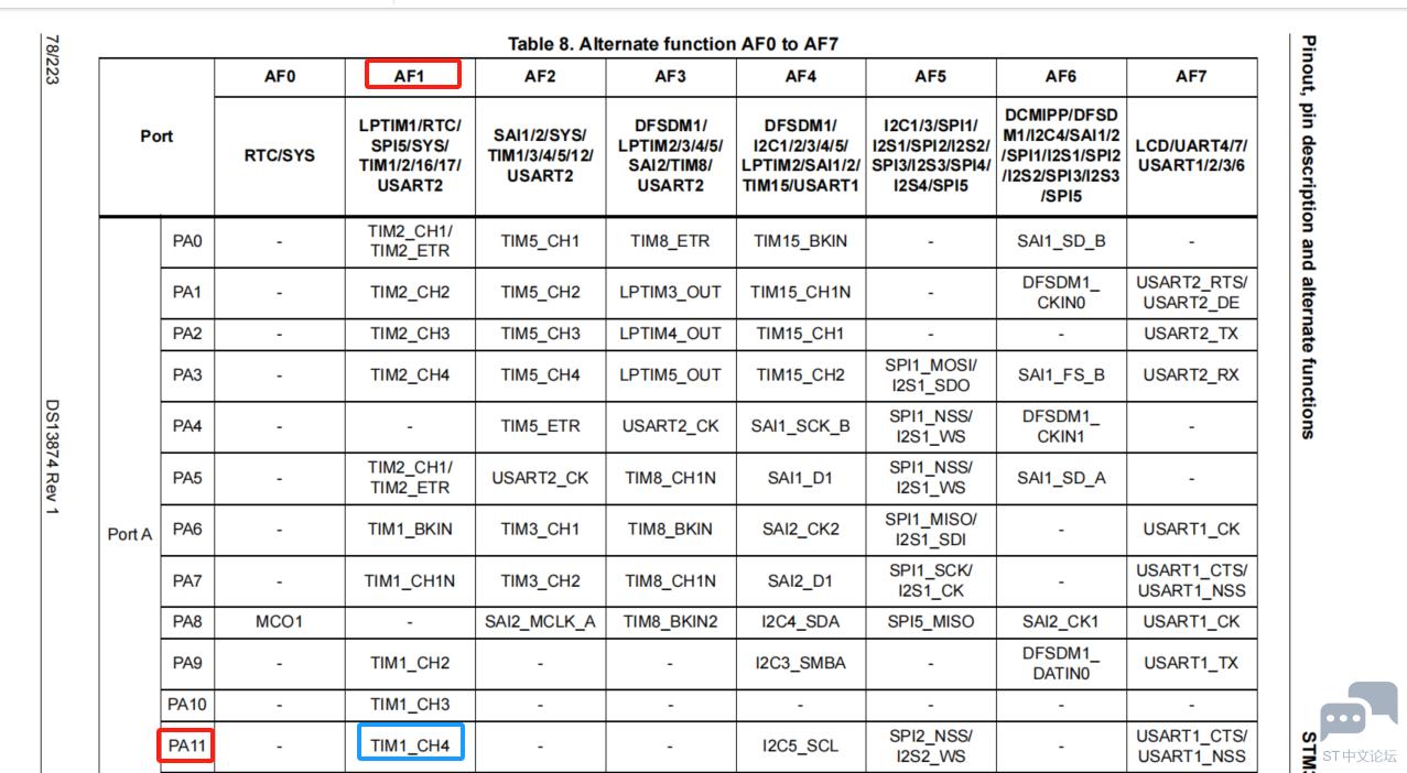

2.2 配置引脚复用
确保PA11引脚被正确复用为PWM功能。以下是一个示例配置:
&pinctrl {
pwm1_pins_a: pwm1-0 {
pins {
pinmux = ; // PA11复用为AF1 (TIM1_CH4)
bias-disable;
drive-push-pull;
slew-rate = <0>;

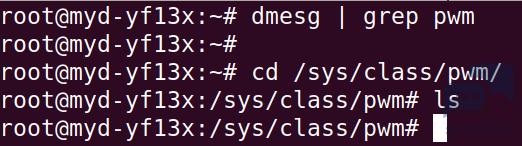

3. 检查内核日志
在板卡启动时,检查内核日志,查看是否有与PWM相关的错误信息。你可以使用以下命令查看内核日志:
dmesg | grep pwm
如果有错误信息,根据错误信息进一步排查问题。

5. 检查PWM节点
在板卡上,使用以下命令检查PWM节点是否存在:
ls /sys/class/pwm/
如果没有看到PWM节点,说明设备树或驱动配置可能有问题。
