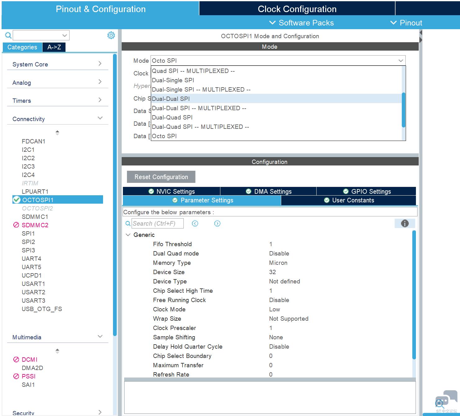

在设计基于STM32U585的手表时,内存和外设的使用确实是一个需要仔细考虑的问题。以下是对你问题的分析和建议:
1. OCTOSPI的CLK时钟问题
STM32U585的OCTOSPI接口确实只能开启一个CLK时钟。OCTOSPI接口通常用于连接外部存储器,如Flash或PSRAM。由于OCTOSPI的CLK时钟是共享的,因此你不能同时为两个不同的设备(如AMOLED和PSRAM)提供独立的时钟信号。
解决方案:
- 分时复用:如果你需要同时使用AMOLED和PSRAM,可以考虑分时复用OCTOSPI接口。通过软件控制,在不同的时间段内切换OCTOSPI的访问对象。这种方式会增加软件复杂性,并且可能会影响性能。
- 使用其他接口:如果AMOLED和PSRAM对性能要求不高,可以考虑使用其他接口(如SPI或I2C)来连接其中一个设备,从而避免OCTOSPI的CLK时钟冲突。
2. 内存需求
STM32U585内置的2MB Flash和768KB SRAM对于手表应用来说,可能在某些场景下会显得不足,尤其是如果你计划运行复杂的图形界面或存储大量数据。
解决方案:
- 外扩PSRAM:你提到计划外扩8MB的ESP-PSRAM,这是一个不错的选择。PSRAM可以提供额外的内存空间,用于存储图形数据、运行时的临时数据等。通过OCTOSPI接口连接PSRAM,可以显著提升系统的内存容量。
- 优化内存使用:在设计软件时,尽量优化内存使用,减少不必要的内存消耗。例如,使用压缩算法减少图形数据的大小,或者使用外部存储来存储不常用的数据。
3. 整体建议
- 评估内存需求:在项目初期,详细评估你的应用对内存的需求。考虑图形界面、数据处理、通信协议等方面的内存消耗。
- 硬件设计:在设计硬件时,确保OCTOSPI接口的连接方式能够满足你的需求。如果可能,尽量使用分时复用或其他接口来避免CLK时钟冲突。
- 软件优化:在软件设计阶段,尽量优化内存使用,减少对外部存储的依赖。合理规划数据的存储和访问方式,以提高系统性能。
4. 总结
- OCTOSPI CLK时钟:由于OCTOSPI只能开启一个CLK时钟,AMOLED和PSRAM不能同时使用OCTOSPI的CLK时钟。可以考虑分时复用或使用其他接口来解决问题。
- 内存扩展:2MB Flash和768KB SRAM可能不够,外扩8MB PSRAM是一个不错的选择。
- 整体设计:在硬件和软件设计上都要进行优化,确保系统性能和内存使用的平衡。
希望这些建议对你有所帮助,祝你的项目顺利!
