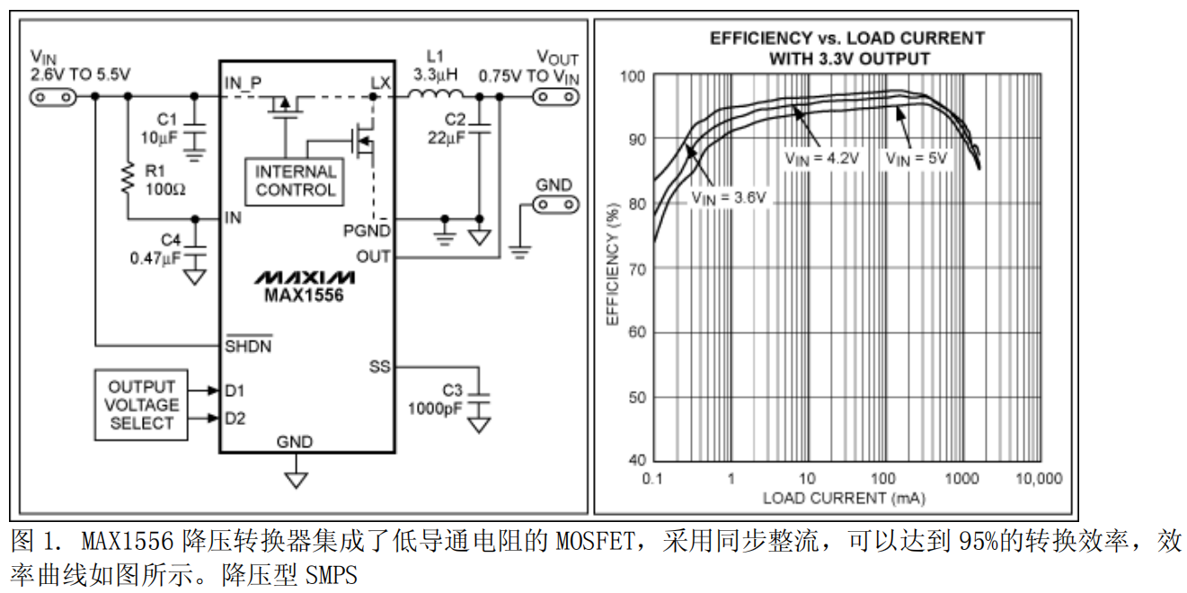

图 1 给出了一个 SMPS 降压转换器的电路实例,转换效率可以达到 97%,即使在轻载时也能保持较高效率。采用什么秘诀才能达到如此高的效率?我们最好从了解 SMPS 损耗的公共问题开始,开关电源的损耗大部分来自开关器件(MOSFET 和二极管),另外小部分损耗来自电感和电容。但是,如果使用非常廉价的电感和电容(具有较高电阻),将会导致损耗明显增大。
选择 IC 时,需要考虑控制器的架构和内部元件,以期获得高效指标。例如,图 1 采用了多种方法来降低损耗,其中包括:同步整流,芯片内部集成低导通电阻的 MOSFET,低静态电流和跳脉冲控制模式。我们将在本文展开讨论这些措施带来的好处。

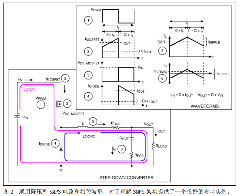

损耗是任何 SMPS 架构都面临的问题,我们在此以图 2 所示降压型(或 buck)转换器为例进行讨论,图中标明各点的开关波形,用于后续计算。
降压转换器的主要功能是把一个较高的直流输入电压转换成较低的直流输出电压。为了达到这个要求,MOSFET 以固定频率(fS),在脉宽调制信号(PWM)的控制下进行开、关操作。当 MOSFET 导通时,输入电压给电感和电容(L 和 COUT)充电,通过它们把能量传递给负载。在此期间,电感电流线性上升,电流回路
如图 2 中的回路 1 所示。
当 MOSFET 断开时,输入电压断开与电感的连接,电感和输出电容为负载供电。电感电流线性下降,电流流过二极管,电流回路如图中的环路 2 所示。MOSFET 的导通时间定义为 PWM 信号的占空比(D)。D 把每个开关周期分成[D × tS]和[(1 - D) × tS]两部分,它们分别对应于 MOSFET 的导通时间(环路 1)
和二极管的导通时间(环路 2)。所有 SMPS 拓扑(降压、反相等)都采用这种方式划分开关周期,实现电压转换。
对于降压转换电路,较大的占空比将向负载传输较多的能量,平均输出电压增加。相反,占空比较低时,平均输出电压也会降低。根据这个关系,可以得到以下理想情况下(不考虑二极管或 MOSFET 的压降)降压型 SMPS 的转换公式:
VOUT = D × VIN
IIN = D × IOUT
需要注意的是,任何 SMPS 在一个开关周期内处于某个状态的时间越长,那么它在这个状态所造成的损耗也越大。对于降压型转换器,D 越低(相应的 VOUT 越低),回路 2 产生的损耗也大。
