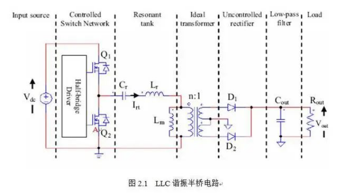

根据电路原理,电感电容串联或并联可以构成谐振电路,使得在电源为直流电源时,电路中得电流按照正弦规律变化。由于电流或电压按正弦规律变化,存在过零点,如果此时开关器件开通或关断,产生的损耗就为零。下边就分析目前所使用的LLC谐振半桥电路。基本电路如下图所示:
其中Cr,Lr,Lm构成谐振腔(Resonant tank),即所谓的LLC,Cr起隔直电容的作用,同时平衡变压器磁通,防止饱和。

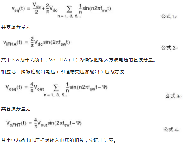

2.2 方波的傅立叶展开
对于图2.1的半桥控制电路,Q1,Q2在一个周期内交替导通,即占空比为50%。所以VA为方波,幅值等于Vin,其傅立叶级数展开为

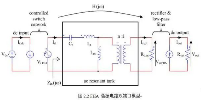

2.3 FHA 电路模型
将图2.1所示电路的非线性电路做等效变换,可以得到下图:
FHA(First harmonic approximation):一次谐波近似原理。该原理是假设能量的传输只与谐振回路中电压和电流傅立叶表达式中的基波分量有关,因此,如果忽略开关频率的影响,则谐振腔被正弦输入电流Irt激励,其表达式为:
