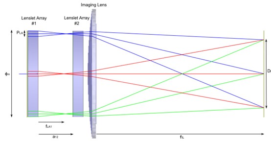

简单示例系统由单色光源组成,空间高斯切趾功率(1/e2=5mm)和0.6度半发散角,两个相同的33*33透镜阵列(10mm孔径),微透镜焦距4.80mm和单个微结构0.3mm,成像透镜焦距100mm及位于成像透镜的后焦平面位置的一个探测器平面。
成像结构如下所示,fLA1 < a12 < fLA1 + fLA2。在探测器平面上照明区域的直径由下式给出:
照明平面上的半发散角度由下式给出:
在FRED文件给出的例子中,对于指定的微透镜阵列和成像透镜,结构如下给出:
DFT=6.07mm
θ≈4.4º

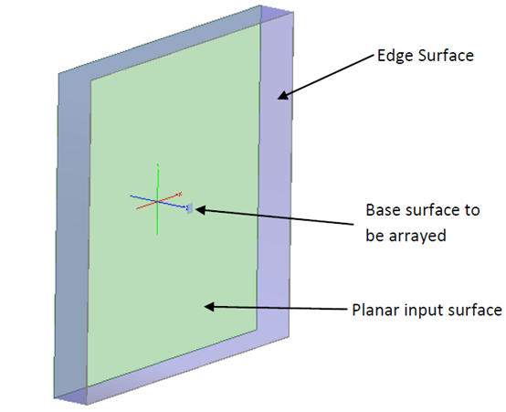

微透镜的结构包括一个输入平面,阵列式的基面和接近于微透镜阵列裁剪体的外边缘表面。这些组件如下所示:
可以采取以下步骤来创建微透镜阵列的几何结构。
1.创建一个组件来控制微透镜阵列的组件(Menu > Create > New Subassembly)。
2.创建一个半宽度对应阵列微透镜的输入平面。在这个例子中,微透镜间距是0.3毫米,微透镜的数量是33x33,所以平面半宽度是16 *0.3+0.15=4.95mm。FRED原始构造用于定义平面(Menu>Create>New Element Primitive>Plane)。创建一个半宽度对应排列微透镜的输入平面。在这个例子中,微透镜间距是0.3毫米,微透镜的数量是33x33,所以平面半宽度是16 *0.3+0.15=4.95mm。FRED元件的初始结构使用平面(Menu>Create>New Element Primitive>Plane)。
3.创建一个包含基面的自定义元件节点(Menu>Create>New Custom Element)。这个自定义元件节点将阵列形成微透镜出射面。
a.在步骤3中,创建一个新的表面作为自定义元件的子元件(Menu>Create>New Surface)。在这种情况下,表面类型:conic=1, R=-2.2。表面的孔径选项上,调整外边界X和Y的尺寸设置为阵列间距(0.15mm)的一半。Z-长度应该减小到包含表面的最小尺寸(提示:使用脚本语言的Sag函数来找到半孔径必须的Z-长度)。
b.整列步骤3中创建的自定义元件的基表(鼠标右键点击自定义元件节点并选择“Edit/View Array Parameters”)。在这个例子中,在X和Y方向上定义的阵列间距等于在每个方向上的微透镜间距。对于33x33微透镜阵列,在每个方向上的最小和最大元胞值设置为-16到+16。
4.添加另一个自定义元件到组件节点,它包含边缘面,可以由挤压一个沿z轴的封闭曲线组成。
a.将曲线添加到自定义元件节点(Menu>Create >New Curve),并将其类型设置为“Segmented”。在电子数据表格区域右击鼠标并选择“Generate Points”来打开一个可以用于快速指定一个封闭的分段曲线的实用工具。在这个例子中,孔径的形状是半孔径为4.95mm的方形。在分段曲线生成对话框中我们可以选择以下设置:
i.# points around generating curve = 4
ii.X semi-width = Y semi-width = 4.95
iii.Orientation = Top edge parallel to X axis
iv.Type = circumscribe
b.添加表面到自定义元件,并将其类型设置为“Tabulated Cylinder”。准线曲线应该是来自4a的封闭曲线,并且其Z方向应该设置为微透镜阵列(Z=1.2)的厚度。表面对话框的孔径选项上设置其x和y裁剪体外边界略大于微透镜阵列的孔径(例如4.96)。z裁剪体应该足够大,以包含挤压表面。

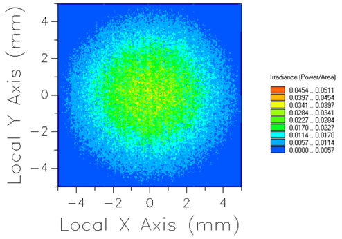

当光源“FullAperture”可追迹时,其照射轮廓是5mm半宽度的高斯形,如下所示。

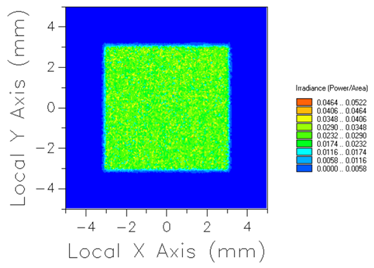

在探测平面上的最终分布如下所示:

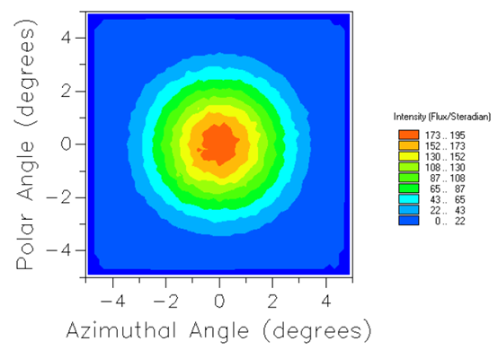

在光照平面上的强度轮廓如下所示。
