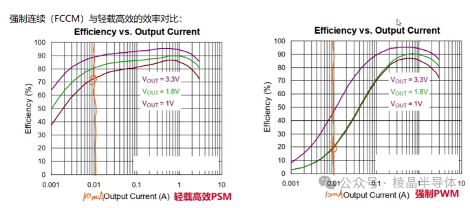

FCCM模式:重载高效,纹波稳定
当LGS5205的MODE引脚连接至VCC时,芯片进入FCCM模式。在此模式下,无论负载大小,开关频率始终保持恒定(600kHz至2MHz可调),确保电感电流连续导通。
  • 效率优势:重载时(如5A满载),FCCM模式通过减少导通损耗实现高达96%的转换效率(典型值),尤其适合电池供电设备、分布式电源系统等高功耗场景。
  • 纹波表现:固定频率工作使输出纹波更小且稳定(典型值低至数十mV),满足对电源噪声敏感的精密仪器和通信设备需求。

PFM模式:轻载节能,灵活应对
当MODE引脚接地时,LGS5205在轻负载下自动切换至PFM模式。该模式通过动态调节开关频率(甚至暂停开关),显著降低轻载时的开关损耗。
  • 效率提升:空载或轻载(如0-300mA)条件下,PFM模式可将待机电流降至微安级,效率较FCCM模式提升10%-20%,延长便携设备的电池寿命。
  • 纹波权衡:开关频率的波动可能导致纹波略有增加,但仍可通过优化输出电容(如陶瓷电容)控制在合理范围内。

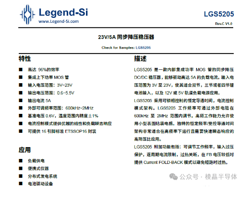

LGS5205:作为一款23V/5A同步降压稳压器,LGS5205不仅通过双模式设计解决了效率与纹波的矛盾,更以多项硬核性能脱颖而出:
  • 宽输入兼容:3V-23V输入范围,支持多节锂电池、12V/5V轨电源,适配复杂供电环境。
  • 高频低纹波:支持2MHz高频开关,搭配小型电感(低至1µH),缩减PCB面积的同时保持低纹波输出。
  • 多重保护:逐周期过流保护、输入过压锁定(OVP)、160℃过热关断(OTP),确保系统安全可靠。
  • 灵活配置:通过外部电阻调节输出电压(0.6V-5.5V)与开关频率,满足定制化需求。
