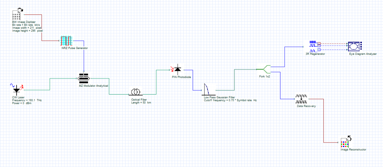

首先,我们搭建一个如图1所示的系统布局。
图1.黑白图像传输系统布局
在这个链路中,我们将图片导入到黑白图像数字化组件(Black and White Image Digitizer),该组件将图片转化成二进制信号,生成的信号会调制载波经过50km的光纤系统进行传输,光电转化并滤波之后,我们用数据恢复器件(Data Recovery)来恢复二进制信号,再用图像重构组件(Image Reconstructor)接收二进制信号实现对传输之后图像的恢复。

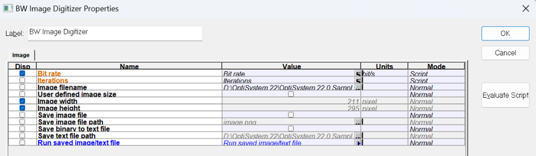

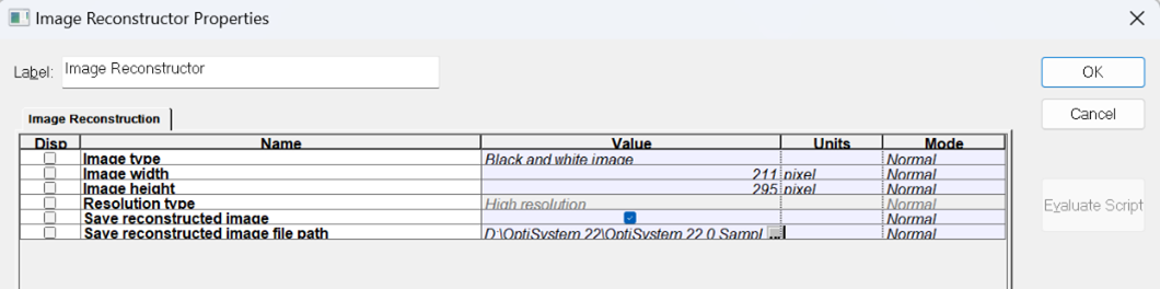

对于黑白图像数字化组件和图像重构组件,设置如图2所示:
(a)黑白图像数字化组件设置
(b)图像重构组件设置
图2.黑白图像数字化组件和图像重构组件设置

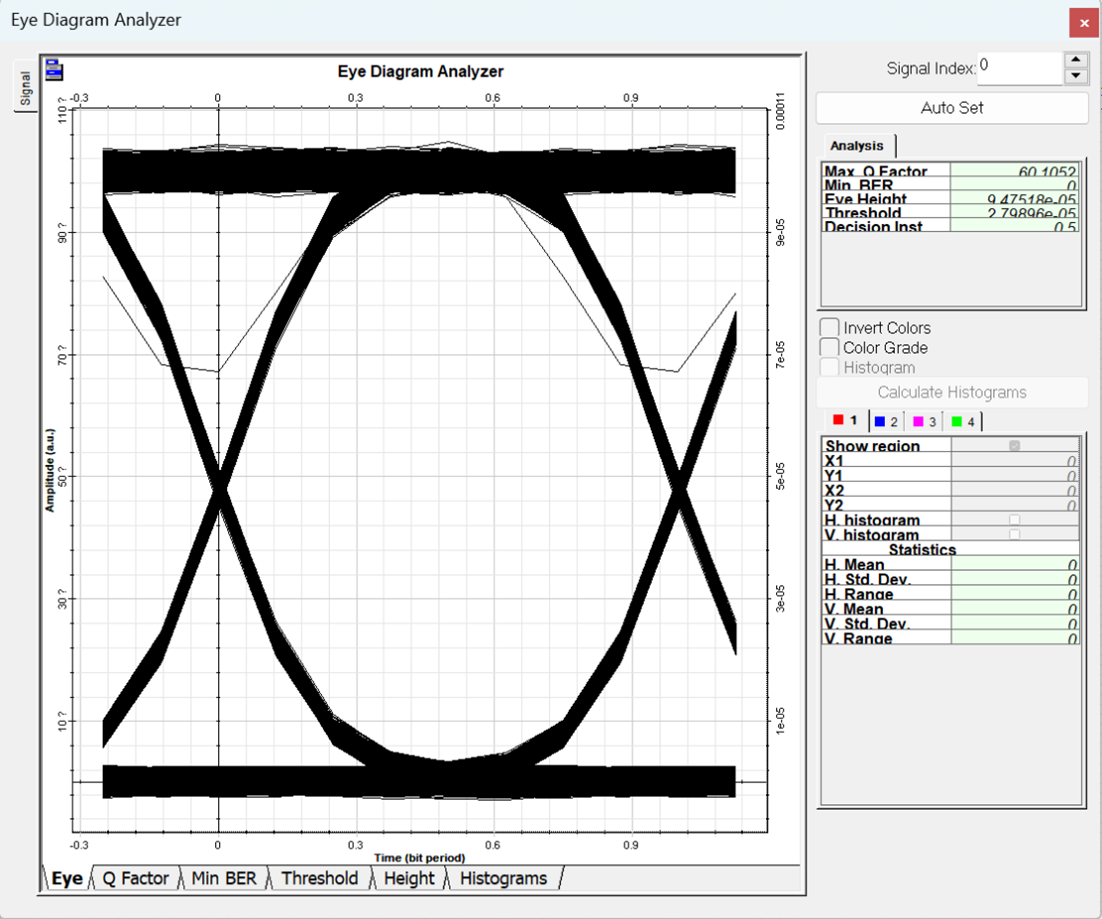

由于传输过程中存在损耗与色散,图片恢复后产生部分失真。为了更直观评估系统传输性能,我们可以进行眼图分析,眼图如图4:
图4.黑白图片传输系统眼图

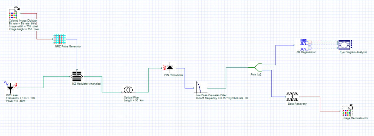

二、彩色图像传输
对于彩色图片传输系统,我们搭建图5所示光路。
图5 彩色图像传输系统布局
与黑白图像传输布局类似,对于彩色图像,只需将黑白图像数字化组件改为彩色图像数字化组件(Colored Image Digitizer)。

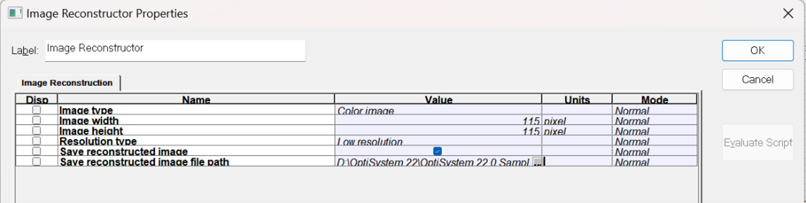

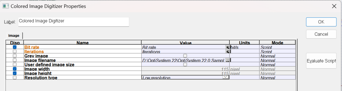

彩色图像数字化组件与图像重构组件设置如图6所示:
(a)彩色图像数字化组件设置
(b)图像重构组件设置
图6.彩色图像数字化组件和图像重构组件设置

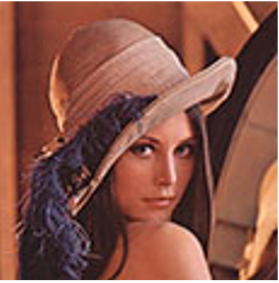

对于彩色图像,我们可以在彩色图像数字化组件中选择高分辨率和低分辨率。运行程序后,比较不同分辨率下的结果,如图7所示:
(a)原始图像
(b)(低分辨率)传输后恢复图像
(c)(高分辨率)传输后恢复图像
图7.彩色图片原始图像与传输后恢复图像对比
