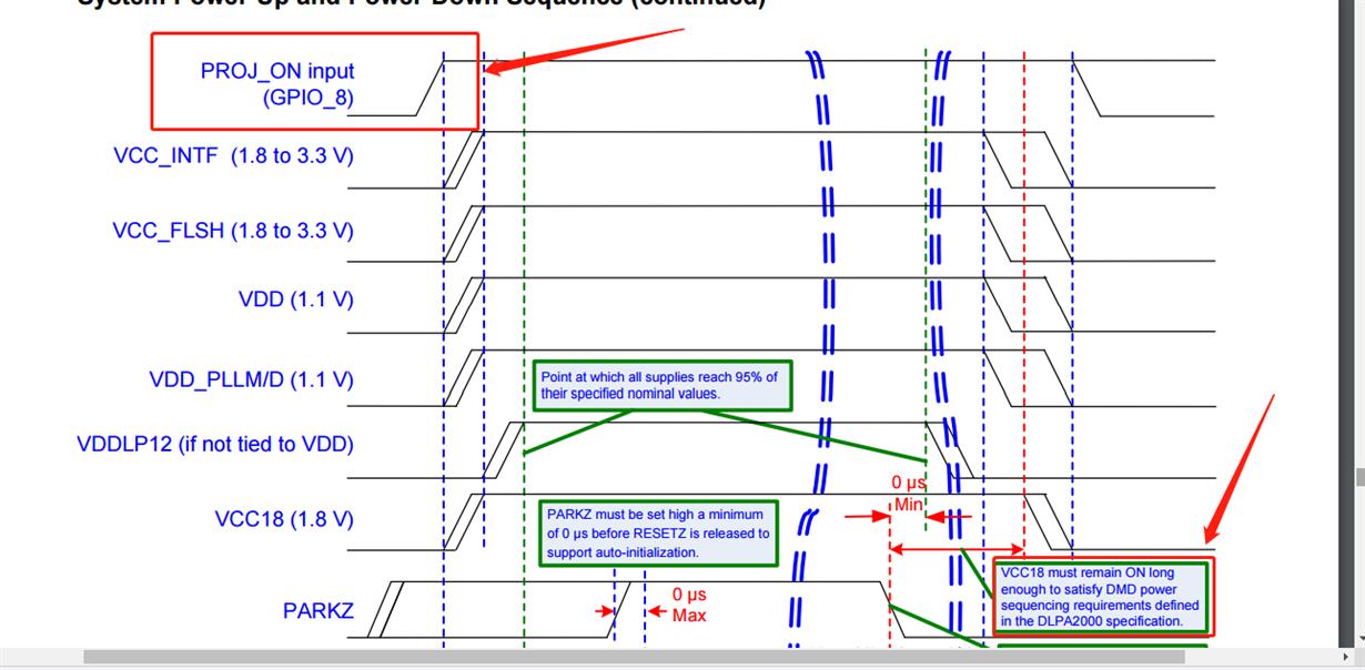

关于DLPC3432+PAD3000方案中PROJ_ON时序的问题,我将逐一解答您的疑问:
1. 1.8V DMD供电与PROJ_ON再次上电拉高的先后时间间隔关系:
在DLPC3432+PAD3000方案中,1.8V DMD供电和PROJ_ON的上电拉高之间需要有一定的时间间隔。通常,建议在1.8V DMD供电稳定后,再拉高PROJ_ON。这样可以确保DLP芯片在稳定的供电条件下工作,避免因供电不稳定导致的系统问题。
2. 1.8V DMD供电在PROJ_ON再次上电拉高时还未掉电完是否会影响DLP整个系统不工作:
如果在PROJ_ON再次上电拉高时,1.8V DMD供电还未掉电完,可能会对DLP系统产生一定的影响。这种情况下,DLP芯片可能无法正常工作,导致整个系统无法正常运行。因此,建议在1.8V DMD供电掉电完成后,再进行PROJ_ON的上电拉高操作。
3. 1.8V DMD需要维持的时间够长是否有明确的时间标准要与谁比较:
关于1.8V DMD供电需要维持的时间,可以参考DLPC3432和PAD3000的数据手册。在数据手册中,通常会给出供电电压稳定所需的时间。您需要确保1.8V DMD供电在这段时间内保持稳定,以确保DLP芯片正常工作。
4. 如有二次启动的要拉高PROJ_ON的操作,前1次高电平到第2次拉高;中间的低电平是否有具体的时间维持长度要求:
在进行二次启动时,需要确保在前一次高电平与第二次拉高之间,PROJ_ON保持低电平的时间足够长。具体的时间维持长度可以参考DLPC3432和PAD3000的数据手册。通常情况下,建议在前一次高电平结束后,等待至少1秒钟的时间,再进行第二次拉高操作。这样可以确保DLP芯片有足够的时间进行复位和初始化,从而保证系统的稳定性。
