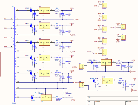

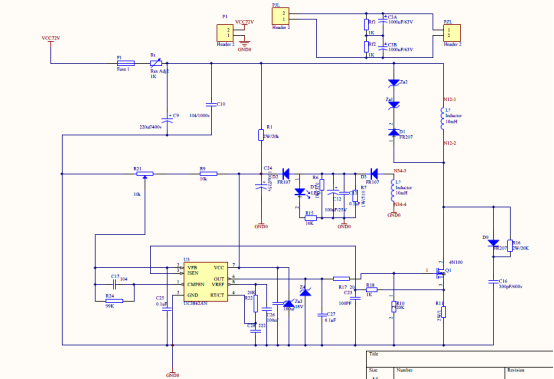

1. 原理图
2. 技术指标

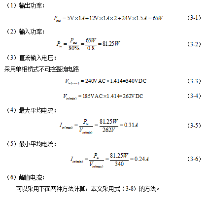

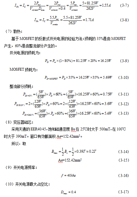

1)输入电压:185VAC~240VAC
2)输出电压1+5VDC,额定电流1A,最小电流750mA
3)输出电压2+12VDC,额定电流1A,最小电流100mA
4)输出电压3-12VDC,额定电流1A,最小电流100mA
5)输出电压4+24VDC,额定电流1.5A,最小电流250mA
6)输出电压纹波:+5V±12V:最大100mV(峰峰值);+24V:最大250mV(峰峰值)
7)输出精度:+5V±12V:最大± 5%+24V:最大± 10%
8)效率:大于80%
3. 参数计算
获取完整文档可下载附件哦!!!!
