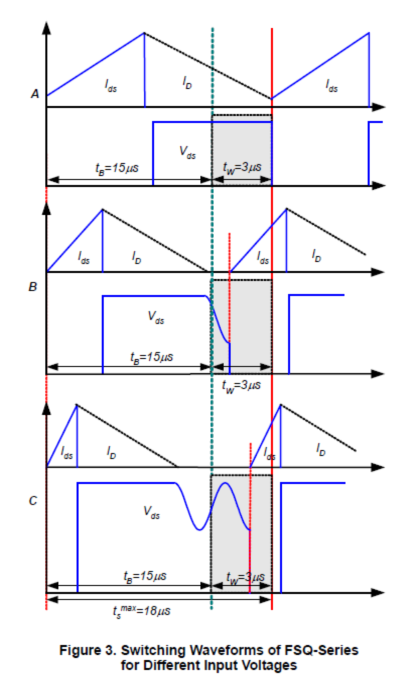

相关图形请参看以下:
Vds尖峰脉冲是由Lk  Coss 产生的高频脉冲, Lk一般为 Lm10%
FSQ Series 控制方式
为克服在低负载情况下频率增加的问题,FSQ 芯片采用一种新的控制技术。
一旦FET开启,那么下次开启被限制在空白时间Tb之外。在空白之间之后
控制器会 在检测时间Tw内 当电压波形为波谷时打开MOSFET ,如果在此时间内无法检测到波谷,那会在Tw结束时强制打开FET 。这样转化器就可以在CCM 模式下以相同的频率工作。而在DCM 模式下,控制器会在Tw时间内的波谷时打开FET,对应的,开关频率被限制为55Khz~67Khz
备注: Case A :为在Tw内无法检测到波谷 所以强制打开FET
            Case B/C: 为在Tw内检测到波谷时打开FET
