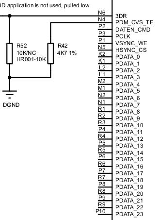

DLPC3433是一款集成了MIPI DSI和并口(Parallel)接口的显示驱动芯片。关于您的问题,如果仅仅使用MIPI DSI接口,并不使用并口接口,那么并口引脚悬空一般不会影响MIPI的使能。
以下是我的分析步骤:
1. 首先,我们需要了解DLPC3433芯片的功能。DLPC3433是一款集成了MIPI DSI和并口接口的显示驱动芯片,可以支持多种显示接口。
2. 其次,我们需要了解MIPI DSI和并口接口的关系。MIPI DSI是一种高速串行接口,用于连接显示驱动芯片和显示面板。并口接口是一种低速并行接口,用于连接显示驱动芯片和外部设备(如摄像头、触摸屏等)。
3. 然后,我们需要分析并口引脚悬空对MIPI DSI使能的影响。由于MIPI DSI和并口接口是两个独立的接口,它们之间没有直接的电气连接。因此,即使并口引脚悬空,也不会直接影响MIPI DSI的使能。
4. 最后,我们需要考虑实际应用中可能遇到的问题。虽然理论上并口引脚悬空不会影响MIPI DSI的使能,但在实际应用中,悬空的引脚可能会导致信号干扰、静电积累等问题,从而间接影响MIPI DSI的性能。因此,在实际应用中,建议对悬空的并口引脚进行适当的处理,如接地或上拉/下拉电阻,以确保系统的稳定性。
综上所述,如果仅仅使用MIPI DSI接口,并口引脚悬空一般不会直接影响MIPI的使能。但在实际应用中,建议对悬空的并口引脚进行适当的处理,以确保系统的稳定性。
以下是我的分析步骤:
