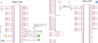

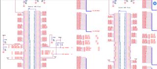

请问DLPLCRC900DEVM上的Flex 和dlp050XY上的Flex网络名称怎么对应?
开启该帖子的消息推送
DMD
DDC
请问DLPLCRC900DEVM上的Flex 和dlp050XY上的Flex 网络名称怎么对应?
控制板M_DDA[15:0]对应 DMD DDC_[15:0]
控制板M_DDB[15:0]对应 DMD DDD_[15:0]
控制板S_DDA[15:0]对应 DMD DDA_[15:0]
控制板S_DDB[15:0]对应 DMD DDB_[15:0]
是否正确 ?
谢谢!
