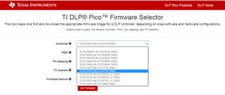

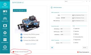

根据您的描述,您在使用DLP4710EVM-LC的图形用户界面(GUI)时遇到了问题,提示“Connected, Powered Off”。这可能是因为您选择了错误的固件进行更新。为了解决这个问题,请按照以下步骤操作:
1. 确保您已经下载了正确的固件:请访问官网,下载适用于DLP4710EVM-LC的DLPC3439固件。
2. 断开DLP4710EVM-LC与计算机的连接:在进行固件更新之前,请确保DLP4710EVM-LC与计算机之间的连接已经断开。
3. 将DLP4710EVM-LC置于DFU模式:为了更新固件,您需要将DLP4710EVM-LC置于DFU(Device Firmware Update)模式。这通常可以通过按下DLP4710EVM-LC上的特定按钮或组合键来实现。请参考DLP4710EVM-LC的用户手册以获取具体操作方法。
4. 使用正确的固件更新DLP4710EVM-LC:在DLP4710EVM-LC处于DFU模式时,使用正确的DLPC3439固件通过GUI进行更新。请确保在更新过程中不要断开DLP4710EVM-LC与计算机的连接。
5. 完成固件更新:固件更新完成后,DLP4710EVM-LC将自动重启。此时,您可以重新连接DLP4710EVM-LC与计算机,并检查GUI是否正常工作。
