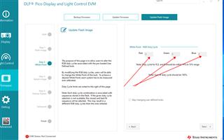

DLPA3005 RGB关不灭是怎么回事?
开启该帖子的消息推送
驱动器
RGB
1.当计算机设置亮度为0时,DLPC给DLPA的对应光源亮度值并不是0,实际给出了0x53
2.这里面的参数为什么不能修改,
3.光机固件里的默认值不适应我们的光机,所以造成了该问题。
请问
ti
有没有合适的方案调整dlpc3439里面的固件
回帖
(1)
梁宏满
2025-2-24 10:18:25
1,EVM的LED灯设置了最低亮度,如果要关闭LED可以不勾选Enable。
2,GUI不支持修改LED的Duty cycle。
3,建议联系你们的光机供应商,请他们帮忙定制DLPC3439的固件。
