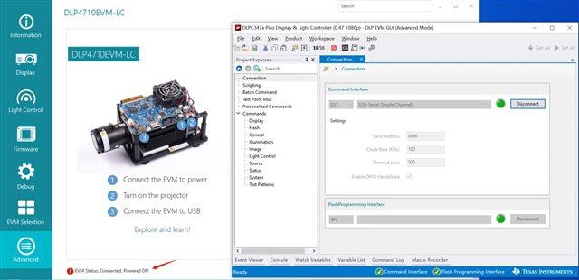

DLP4710EVM-LC使用GUI烧录pattern后,断电后重启出现“Connectd, Powered Off”的字样怎么解决?
  • 使用GUI烧录pattern后,断电后重启出现“Connectd, Powered Off”的字样,重启并拔插USB口仍出现同样的提示。目前我所了解到的可能是操作人员在使用GUI烧录pattern或者IMG时,在进度条显示完成之前操作了GUI的其他按钮,导致I2C卡死且引起IMG文件损坏。解决方法是flash IC拆下来通过IC烧录器重新烧录吗?这个bug是否可以修复?否则频繁烧录的操作中容易误操作触发bug。

针对您遇到的问题,我为您提供以下解决方案:
1. 首先,确保您使用的GUI软件和烧录工具是最新版本,以避免因软件问题导致的烧录失败。
2. 在烧录过程中,请确保不要操作GUI的其他按钮,以免引起I2C卡死和IMG文件损坏。
3. 如果问题仍然存在,您可以尝试以下步骤:
   a. 将flash IC拆下来,使用IC烧录器重新烧录。
   b. 在烧录完成后,将flash IC重新安装回DLP4710EVM-LC。
   c. 重启DLP4710EVM-LC,检查是否解决了问题。
4. 如果问题仍然无法解决,您可以尝试联系技术支持,询问是否有已知的bug和修复方案。
5. 为了避免频繁烧录操作中误操作触发bug,您可以在烧录过程中设置提醒或使用自动化脚本来确保烧录过程的正确性。
希望以上解决方案能够帮助您解决问题。如果还有其他疑问,请随时提问。
