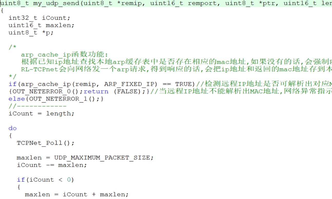

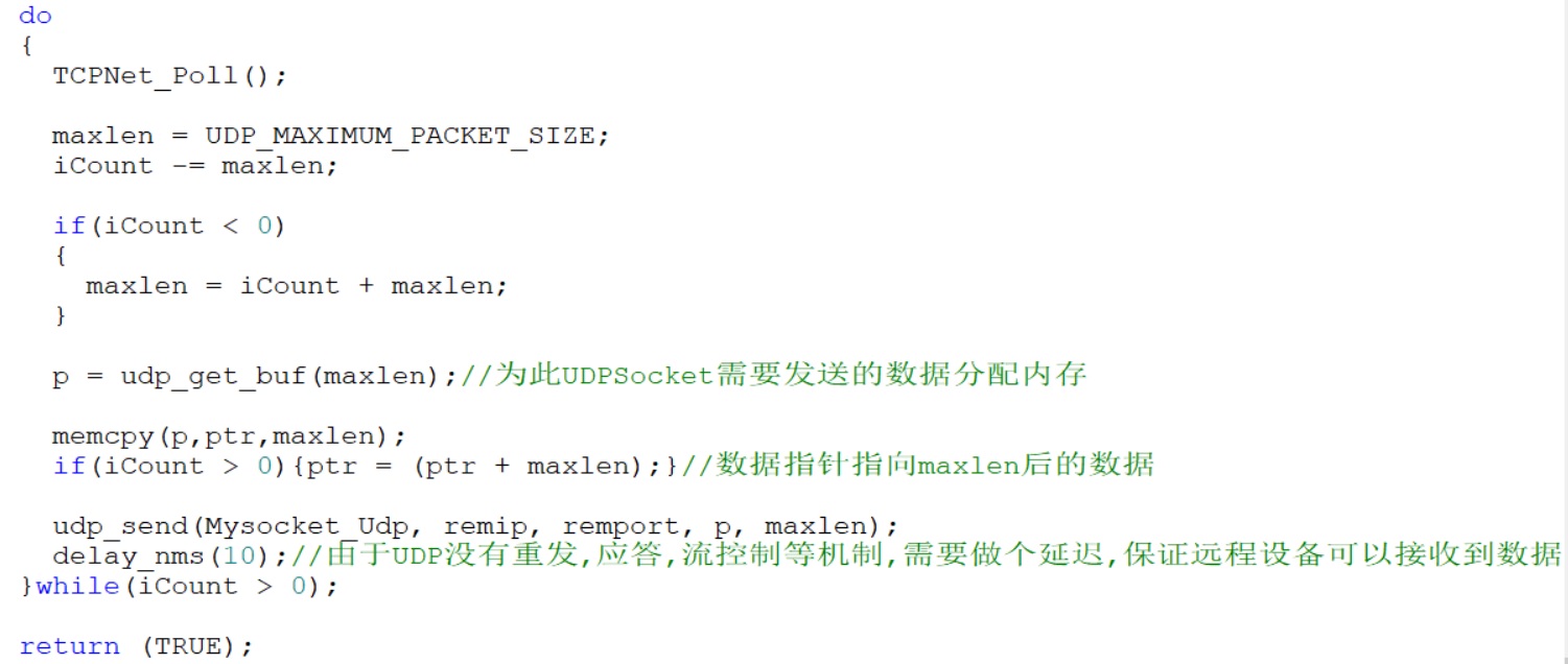

RL-TCPNet UDP通信,板子能接收网络调试助手数据,不能发送数据到网络调试助手!!!!
RL-TCPNet UDP通信,板子能接收网络调试助手数据,不能发送数据到网络调试助手,程序运行到udp_get_buf(maxlen)函数,系统报错进入sys_error (ERROR_CODE code)函数,报警命令ERR_MEM_LOCK,无论修改那个参数都一样,如何修改程序???
