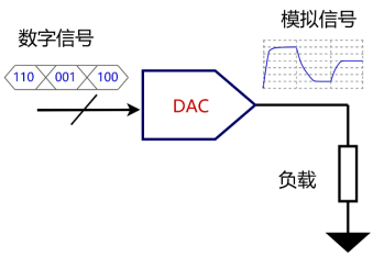

当我们想要将数字信号转换为模拟信号时,就需要用到数模转换器,也称为DAC(Digital-to-AnalogConverter)。DAC是一种将数字信号转换成模拟信号的电路芯片。它是现代电子设备中的重要部件,广泛应用于数字音频设备、控制系统、仪器仪表等领域。

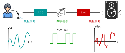

DAC全称为数字模拟转换。它和ADC,也就是模拟数字转换,是数字信号处理系统中的两个关键组成部分,它们是相互对称的。
DAC芯片的原理
DAC芯片的原理是将数字信号转换成电压或电流等模拟信号。数字信号首先经过处理器的处理,然后输入到DAC芯片的数字输入端口。DAC芯片内的转换器将数字信号转换为模拟信号,然后经过放大器和输出滤波器进行放大和滤波,最终输出为模拟信号。

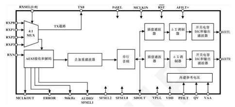

DP7420 是一款接收并解码数模转换的数字音频电路 它支持 IEC60958 ,
S/PDIF,EIAJCP1201和AES3接口标准。模拟部分集成插值滤波器、多bit数模转换器、输出模拟滤波器。DP7420 标准的音频采样频率,包括在SSM 模式下的48、44.1、32kHz,在DSM 模式下的96、88.2、64kHz,在QSM 模式下的192、176.4、128kHz。DP7420采用一个4:1多路复用器选择一个输入,解码并允许通过一个输出管脚输出。输入数据可以是差分或者单端信号。DP7420具有专用管脚用来选择音频输入解码并传输到专用的TX管脚,也允许访问通道状态和用户数据输出管脚。
DP7420 含有数字去加重模块,可以工作在3.3V和5V下。这些特性使它成为DVD播放解码器、数字通信设备等无线设备的理想选择。

功能框图
