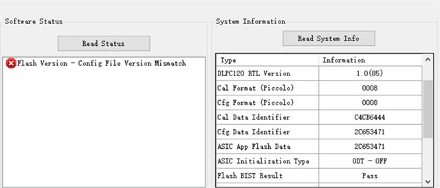

    1.在连接硬件后,软件状态提示配置文件版本不匹配,该问题是什么原因引起的是否会影响后续色温标定的准确性?

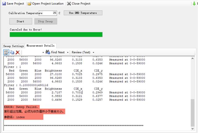

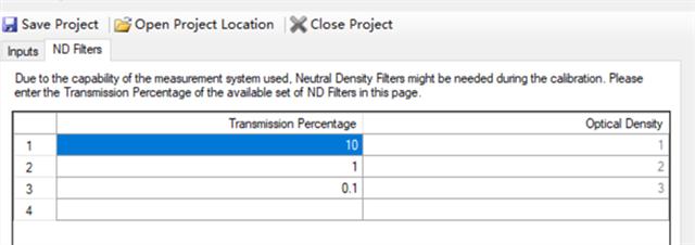

    2.滤光夹持器可以安装5个中性滤光片,前三个滤光片的透光率分别为10%,1%,0.1%,第四和第五没有安装,但我无法在ND filters中设置两个100%的透光,并且当我只设置4的透光率为100%时产生了如下错误;但只保留前三个滤光片时则不会出现该问题,软件只需要我填写三个数据么?

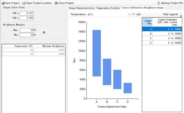

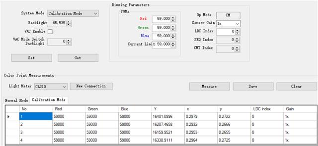

    3.我在普通模式下将Backlight拉至65535,在校准模式下将R G B的PWM提升至59000,此时的亮度约为15000nits,电流约1.5A;进行标定后,可实现的最大亮度约14000nits,这是否已经是当前PCBA和PGU工作的极限?如果不是要如何提升该亮度?此外,软件中显示PWM的最大值可以设置到65535,但当我设置超过59000时软件就崩溃了。

1. 配置文件版本不匹配问题:
配置文件版本不匹配可能是由于以下原因引起的:
   a. 您使用的DLPC120 ACP软件版本与您的硬件版本不兼容。
   b. 您的硬件配置文件可能已损坏或被修改。
   c. 您的硬件固件版本与软件版本不匹配。
这个问题可能会影响后续色温标定的准确性,因为配置文件版本不匹配可能导致软件无法正确识别和控制硬件。建议您检查软件和硬件的版本,确保它们兼容,并更新到最新版本。如果问题仍然存在,请联系技术支持寻求帮助。
2. 滤光夹持器设置问题:
关于您无法在ND filters中设置两个100%的透光率,这可能是因为软件不支持设置两个100%透光率的滤光片。当您只设置一个100%透光率的滤光片时,软件可能认为这是一个有效的配置,因此不会出现错误。
为了解决这个问题,您可以尝试以下方法:
   a. 检查软件文档,了解软件是否支持设置两个100%透光率的滤光片。
   b. 如果软件不支持,您可以尝试使用其他透光率的滤光片,例如90%和10%的组合,以达到类似的效果。
   c. 如果问题仍然存在,请联系技术支持寻求帮助。
