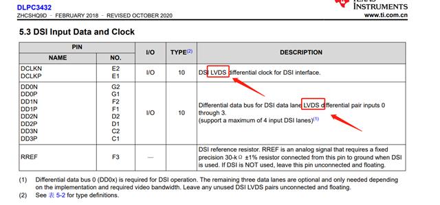

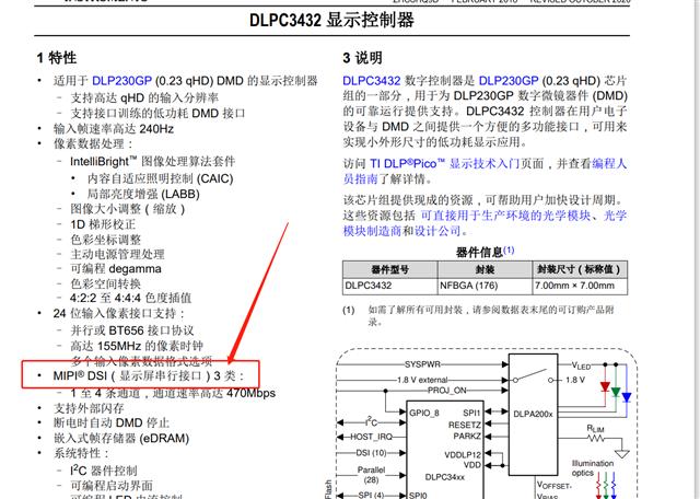

DLP3432是德州仪器(TI)推出的一款数字光处理(DLP)投影仪芯片,主要用于投影显示设备。关于DLP3432是否支持MIPI DSI输入的问题,我们可以从以下几个方面进行分析:
1. 规格书特性介绍:
在DLP3432的规格书中,确实提到了支持MIPI DSI输入。MIPI DSI(Mobile Industry Processor Interface Display Serial Interface)是一种用于移动设备显示接口的串行通信协议,可以实现高速数据传输。DLP3432支持MIPI DSI输入意味着它可以与支持该协议的显示控制器进行通信,从而实现高分辨率、高刷新率的显示效果。
2. Pin description:
在规格书的Pin description部分,提到了LVDS(Low Voltage Differential Signaling)信号。LVDS是一种高速串行通信接口,用于连接显示器和显示控制器。虽然LVDS和MIPI DSI都是串行通信接口,但它们在协议和实现上有所不同。LVDS主要用于笔记本电脑、显示器等设备,而MIPI DSI则更适用于移动设备。
3. 输入信号支持:
根据DLP3432的规格书,该芯片确实支持MIPI DSI输入。然而,这并不意味着它不能支持LVDS信号。实际上,DLP3432可能同时支持MIPI DSI和LVDS信号,以满足不同应用场景的需求。在实际应用中,可以根据具体的显示控制器和显示设备选择合适的输入信号。
综上所述,DLP3432支持MIPI DSI输入,同时也可能支持LVDS信号。在实际应用中,可以根据需求选择合适的输入信号。建议您在设计和开发过程中,仔细阅读规格书,并与德州仪器的技术支持团队进行沟通,以确保正确使用DLP3432芯片。
