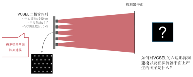

垂直腔面发射激光器(VCSEL)二极管阵列在许多领域都有广泛的应用,如分束器和图案的生成。为了能够研究包含该光源的光学系统,需要一个合适的光源模型。本文档展示了如何在VirtualLab Fusion中建模VCSEL阵列源。
建模任务:VCSEL模式阵列建模

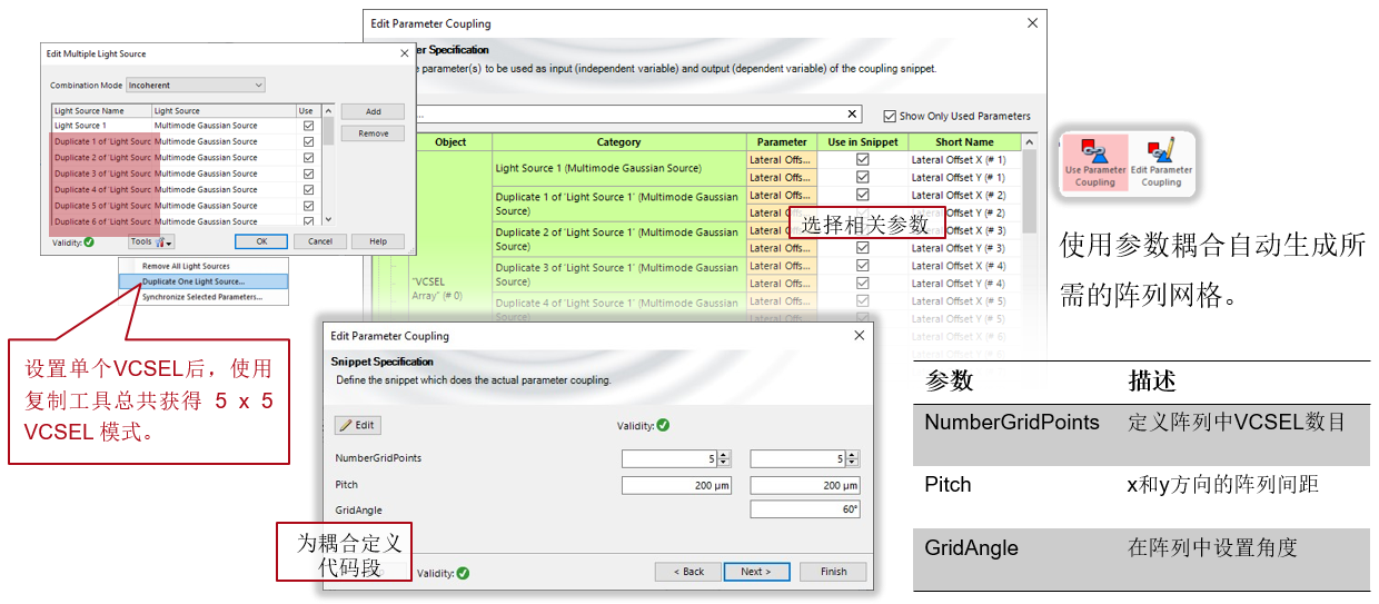

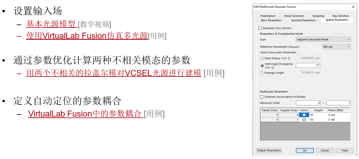

光源建模 – 单个VCSEL
利用参数耦合在网格上定位VCSEL

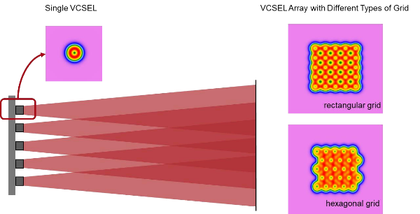

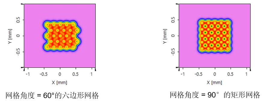

结果
5×5 VCSEL 阵列的强度分布
