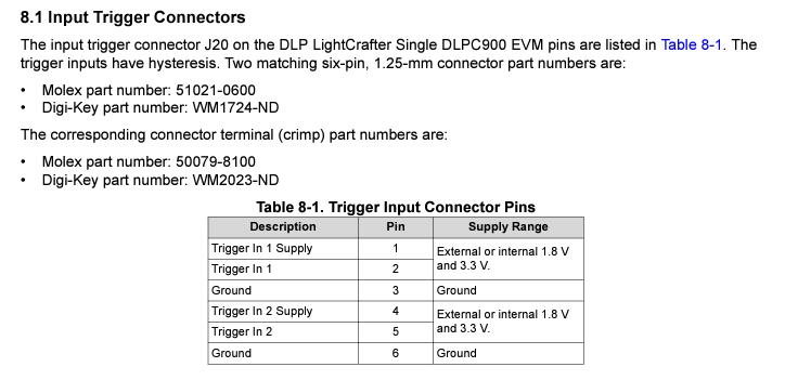

DLPLCRC900EVM利用Trigger input J20 port时,Trigger In Supply,Trigger In和Ground是需要分别接上什么才可以用?
开启该帖子的消息推送
trigger
数字控制器
想确认一下
另外Trigger input需要额外供电给他的吗?为什么有个有写Supply,另外一个没有写Supply?

您看看原理图可知:
是看你输入是什么触发电平,选择链接3.3V还是1.8V.
使用跳线帽即可。
您看看原理图可知:
使用跳线帽即可。
