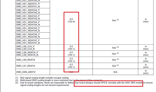

DLPC230-Q1仿真使用什么软件?主要仿真哪些内容?
开启该帖子的消息推送
控制器
SPICE
仿真
在
PCB
走线长度要求的内容中,提到需要进行DMD信号线长度的spice
仿真
,进而确定最大的走线长度,
问题:一般仿真是使用什么软件?主要仿真哪些内容?是否有推荐参考资料?

使用CADENCE ALLEGRO,DLPC230 IBIS模型即可。IBIS请联系你们对应TI工程师,这个有NDA。
具体咨询ALLEGRO。
具体咨询ALLEGRO。
