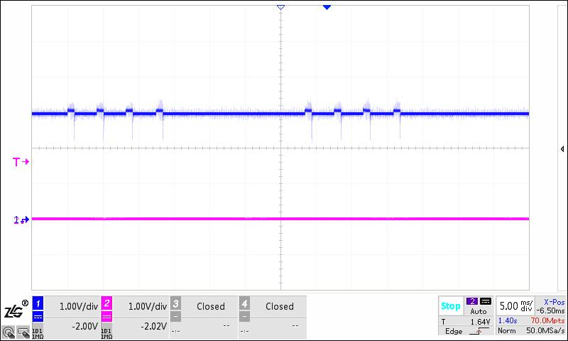

           问题是这样的,我们最近新打样的10个样板主板中,目前发现有2个主板出现这样的问题,使用了这两个板子的光机,固件用的是官方8.1.0_RedOnly,未做修改,上电电流正常,能正常连接到GUI 3.2.0.6,正常获取到信息,一开始在Display模式下,投任意Test pattern或splash图片,DMD和LED都正常显示,肉眼观察不到闪烁;但是转到Light Control界面的Internal Pattern模式,在点击了一次run once正常投图后,再转回Display界面投任意Test pattern或splash图片,就能肉眼很明显观察到LED在以一定的频率闪烁,此后无论怎么操作,在display界面投图都能观察到LED闪烁。
    用示波器测量LED_Anode对GND波形是这样的,明显地LED波形每亮4次就会有一段时间不亮。

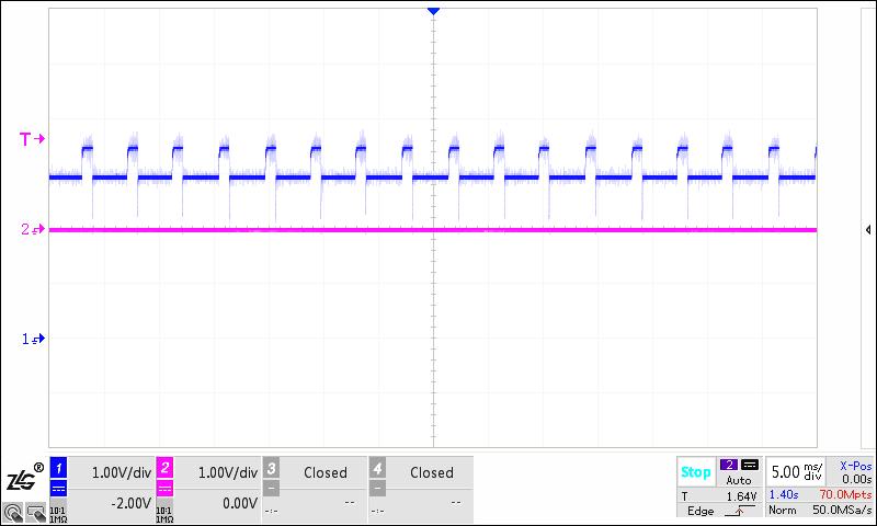

    我们正常的板子LED_Anode对GND波形是这样的,很均匀的没有很长时间的停顿。

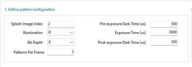

    而有问题的这两块主板,在Splash Patterns模式下,以这样的参数投图,又能肉眼观察到LED是常亮,和正常的板子投Test Pattern或Splash一样,说明硬件可以让LED工作正常,只是不知道为什么切换到Display下就异常闪烁了。
