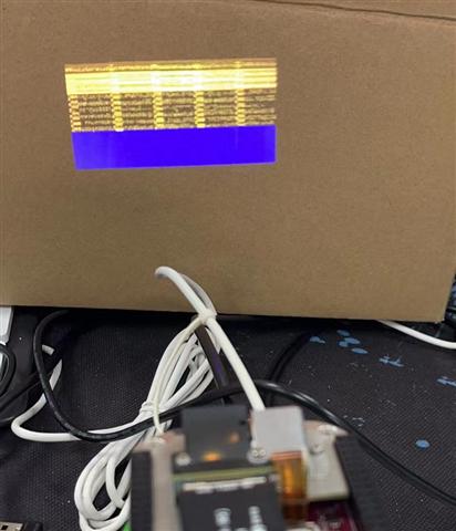

DLPDLCR2000EVM第二次连接BBB并开机通电没办法自动投影桌面怎么处理?
  • 第一次插上BBB并开机通电启动可以自动投影BBB桌面且DLP2000上面的D2和D3指示灯均自动点亮,同时按照指令可以顺利播放MplayerTest,py测试用视频。输入i2cset -y 2 0x1b 0x0b 0x00 0x00 0x00 0x00 i连接外部视频源和i2cset -与2 0x1b 0x0c 0x00 0x00 0x00 0x1b i设置分辨率后输入mplayer -vo x11 nhd_test.mp4 也能正常播放视频,用完后断电。第一次使用没有问题。
    第二次同样将DLP2000插上BBB并上电,发现DLP2000上面的D3灯不亮了,只有D2等亮没有投影出现。使用 i2cdetect -r -y 2   查看串口2发现没找到dlp2000的0x1b地址.
    按照论坛上的方法输入:
    Cd /sys/class/gpio
    Echo 48 > export
    Cd gpio48
    Echo out > direction
    Echo 1 > value
    执行完上述命令后才把D3点亮且投影出投影仪开机默认画面,但是没有投影出BBB桌面。再次使用i2cset -y 2 0x1b 0x0b 0x00 0x00 0x00 0x00 i连接外部视频源只能看到如下画面:
    能看到一点鼠标的移动,显示的应该是终端的上面大概1/3的画面且左右分成了5个等分。使用mplayer -vo x11 nhd_test.mp4播放视频也是这种交叠错位的5等分画面。这种问题怎么解决呢?怎么才能调整到如第一次使用一般插上即可显示桌面呢?现在的情况下硬件应该是没有损坏的,使用SestemReset.py脚本也没办法解决这个问题、

根据您的描述,DLPDLCR2000EVM在第二次连接BBB并开机通电时无法自动投影桌面。以下是一些建议来解决这个问题:
1. 检查连接:确保DLPDLCR2000EVM和BBB之间的连接正确且稳定。检查所有的电缆和接口是否完好无损。
2. 重启BBB:尝试重启BBB,看看是否能解决问题。
3. 检查I2C地址:您提到在第二次使用时,串口2没有找到DLP2000的0x1b地址。尝试重新扫描I2C地址,使用以下命令:
   i2cdetect -r -y 2
   如果找到了0x1b地址,再次尝试连接外部视频源和设置分辨率的命令。
4. 检查DLP2000的固件:确保DLP2000的固件是最新的。如果不是,请更新固件。
5. 检查电源:确保DLP2000和BBB的电源供应稳定。不稳定的电源可能会导致设备无法正常工作。
6. 检查DLP2000的设置:检查DLP2000的设置,确保它们与您的BBB兼容。如果需要,重置DLP2000的设置。
7. 检查BBB的系统日志:查看BBB的系统日志,看看是否有任何错误或警告信息,这可能会帮助您诊断问题。
8. 尝试其他测试:如果以上方法都无法解决问题,您可以尝试使用其他测试视频或命令来检查DLP2000和BBB之间的连接。
如果问题仍然存在,建议您联系DLPDLCR2000EVM和BBB的技术支持,以获取更专业的帮助。
