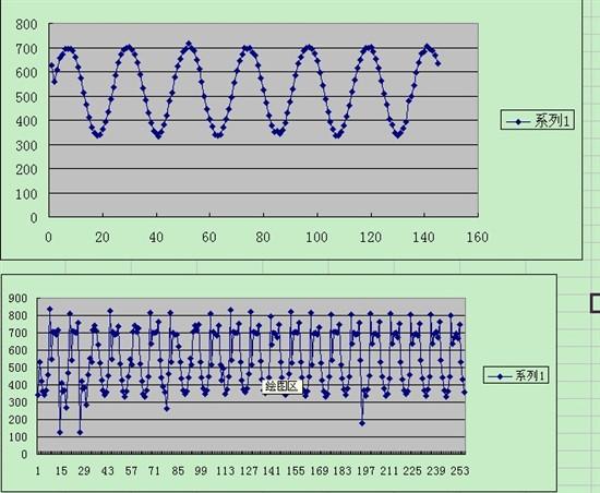

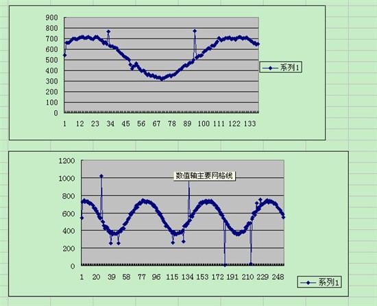

根据您的描述,您在使用ADS828采集模拟信号时遇到了数据毛刺的问题。以下是一些建议来解决这个问题:
1. 检查FPGA时钟信号的稳定性:确保FPGA发出的时钟信号是稳定的,没有抖动或噪声。您可以尝试使用示波器检查时钟信号的质量。
2. 降低采样率:您提到在10MHz时钟下采集的波形正常,可以尝试降低采样率,以减少数据毛刺的可能性。
3. 增加模拟信号的滤波:在模拟信号输入到ADS828之前,可以增加一个低通滤波器,以减少高频噪声对采集数据的影响。
4. 检查ADS828的电源和地线:确保ADS828的电源和地线连接良好,没有噪声干扰。
5. 检查FPGA与ADS828之间的接口:确保FPGA与ADS828之间的接口连接正确,没有短路或断路。
6. 优化FPGA代码:检查FPGA代码,确保没有逻辑错误或时序问题,导致数据毛刺。
7. 考虑使用外部时钟源:如果FPGA发出的时钟信号不稳定,可以考虑使用外部时钟源为ADS828提供时钟信号。
8. 检查ADS828的数据手册:查阅ADS828的数据手册,了解其性能参数和使用注意事项,确保您的设计符合要求。
通过以上步骤,您可以尝试解决采集数据毛刺的问题。如果问题仍然存在,建议您联系ADS828的技术支持,寻求专业的帮助。
