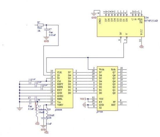

  • 最近在制作一个基于USB的数据采集板子,使用了贵公司的ADS830E,时钟使用50M有源晶振,50M晶振输出接74F151的4脚和74HC4040的输入脚进行分频,74F151选择时钟驱动ADS830E和IDT7204进行数据采集,其它采样频率时效果还可以,但在50M采样时输出纹波较大,直流2.5V通过一个100欧电阻和47P电容低通滤波接17脚,采样的后三位一直在跳动。19,20脚电源均经过220U电感与104和220U电容滤波,当在10脚接一个50欧电阻到地时纹波有所改善,但仍有,不知为何,如何解决?恳请各位专家老师帮助。

基于你的以上的原理图,需要注意电源的处理,这里不仅仅是ADS830的电源,也包括74F151,74HC4040得电源,因为这两个逻辑芯片对采样时钟进行分频了,以上的电源应该使用pi型网络滤波,可能效果会更好,而且我建议你可以用一个时钟芯片,比如时钟buffer去替换以上的逻辑芯片, 比如CDCE925,这样性能和可靠性会更好。

根据您的描述,ADS830E在50M采样时输出纹波较大,可能的原因有以下几点:
1. 电源滤波不足:您提到19、20脚电源均经过220U电感与104和220U电容滤波,但可能滤波效果不够好。您可以尝试增加滤波电容的容值,例如使用1000uF的电容,以提高电源滤波效果。
2. 地线布局问题:地线布局对信号完整性有很大影响。请确保地线布局合理,避免地线环路和地线噪声。您可以尝试增加地线宽度,减少地线阻抗,或者使用多点接地。
3. 时钟信号完整性问题:您提到使用74F151和74HC4040进行时钟分频,可能存在时钟信号完整性问题。请检查时钟信号的完整性,例如使用示波器测量时钟信号的上升时间和下降时间,确保时钟信号质量良好。
4. 模拟信号路径问题:您提到直流2.5V通过一个100欧电阻和47P电容低通滤波接17脚。请检查模拟信号路径的完整性,例如使用示波器测量模拟信号的波形,确保模拟信号质量良好。
5. 芯片性能问题:如果以上方法都无法解决问题,可能是ADS830E芯片本身性能问题。您可以尝试更换其他批次的芯片,或者联系芯片供应商寻求技术支持。
综上所述,您可以尝试以下步骤来解决输出纹波较大的问题:
1. 增加电源滤波电容的容值,例如使用1000uF的电容。
2. 优化地线布局,减少地线环路和地线噪声。
3. 检查时钟信号的完整性,确保时钟信号质量良好。
4. 检查模拟信号路径的完整性,确保模拟信号质量良好。
5. 更换其他批次的芯片,或者联系芯片供应商寻求技术支持。
