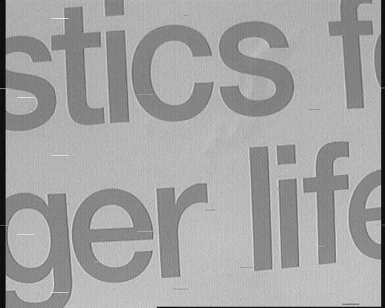

图像两边出现黑边的问题可能是由多种原因导致的,包括硬件和软件方面的问题。以下是一些可能的原因和解决方案:
1. 硬件问题:
- 摄像机的同步信号(HSync和VSync)可能存在问题。检查摄像机的同步信号是否正确连接到TVP5150。
- 摄像机的分辨率可能与TVP5150的输入分辨率不匹配。检查摄像机的分辨率设置,确保与TVP5150的输入分辨率一致。
2. 软件问题:
- 检查V4L2采集程序中的设置,确保正确设置了图像的宽度和高度。如果设置不正确,可能导致图像两边出现黑边。
- 检查JPEG压缩库的设置,确保在压缩过程中没有对图像进行不必要的裁剪或缩放。
3. TVP5150设置问题:
- 检查TVP5150的寄存器设置,确保正确配置了输入信号的分辨率和同步信号。可以参考TVP5150的数据手册,找到相关的寄存器设置。
4. 调试建议:
- 使用示波器检查摄像机的同步信号,确保信号正常。
- 使用逻辑分析仪检查TVP5150的输入信号,确保信号正常。
- 尝试使用不同的摄像机,排除摄像机本身的问题。
- 尝试使用不同的ARM11开发板,排除硬件兼容性问题。
- 检查代码中的图像处理部分,确保没有对图像进行不必要的裁剪或缩放。
通过以上步骤,您应该能够找到导致图像两边出现黑边的原因,并采取相应的解决方案。如果问题仍然存在,建议您联系TI的技术支持或寻求相关领域的专家帮助。
