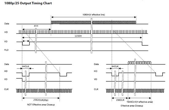

ths8200输入的不是SMPTE 274M格式的1080P,格式如下,不知可行否?
开启该帖子的消息推送
数模转换器
使用ths8200芯片,数字转模拟,输入的不是SMPTE 274M格式的1080P,格式如下,不知可行否?如果可行,寄存器要怎么配置呢?
