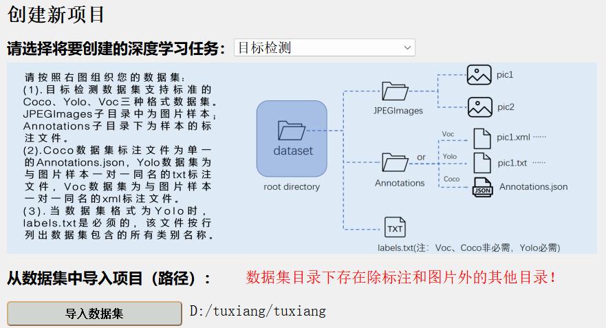

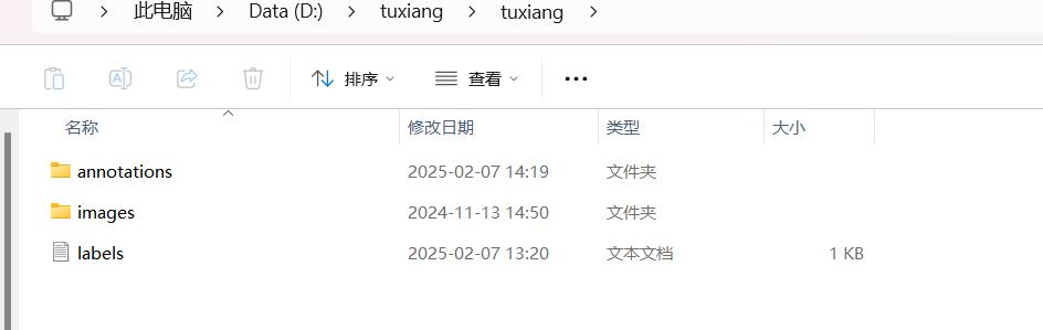

在使用AI Cube进行YOLOv8n模型训练时,如果遇到数据集目录下存在除标注和图片外的其他目录,可以按照以下步骤进行处理:
1. 检查数据集目录结构:首先,确保数据集目录结构符合YOLOv8n模型训练的要求。通常,数据集目录应该包含以下两个子目录:
- `images`:存放所有训练和验证图片。
- `labels`:存放所有对应的标注文件。
2. 删除或移动其他目录:如果数据集目录下存在除`images`和`labels`之外的其他目录,可以将这些目录删除或移动到其他位置。这样可以确保AI Cube在读取数据集时不会受到干扰。
3. 重新创建项目:在删除或移动其他目录后,重新在AI Cube中创建目标检测项目。确保在创建项目时选择正确的数据集目录。
4. 检查标注文件格式:YOLOv8n模型训练要求标注文件采用特定的格式。确保所有标注文件都是以`.txt`为扩展名,并且内容格式正确。例如,一个标注文件的内容应该如下所示:
其中,``是目标类别的编号,``、``、``和``是目标在图片中的坐标和尺寸。
5. 重新训练模型:在确保数据集目录结构和标注文件格式正确后,重新进行YOLOv8n模型训练。如果问题仍然存在,可以尝试检查AI Cube的日志文件,查找可能的错误信息。
通过以上步骤,应该可以解决AI Cube进行YOLOv8n模型训练时数据集目录下存在除标注和图片外的其他目录的问题。
